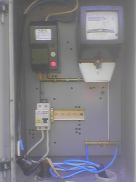

Сделал сегодня несколько фоток, правда ключей не было открыть щиты.
К этому щиту подведён кабель под землёй от ТП и с его поднимается по опоре на ВЛ (опора требует замены):
Недавно заменённый щит на весь ряд гаражей, подвод однофазный от ВЛ по воздуху:
ВЛ в длину между рядами гаражей, 7 опор, вместо 8 щит. Расстояние между опорами примерно 50 метров, всего от первой опоры до 8 ~ 400 метров:
Щиты весящие на гаражах, каждый ~ на 10 гаражей, ввод однофазный воздушный:
Подключение к ВЛ и светильники:
7 (последняя) опора от которой пошел кабель в земле к новому щиту поставленному вместо 8 опоры:
Щит вместо 8 опоры. В нём рубильник и 2 ВА 100А 3п, от него проложен кабель на правый щит (виден на фотки) и на левый щит (из 1 поста):

Songo написал :
а сама разводка от щитов в каком состоянии (всмысле изоляция кабеля, соединения, требуется ли замена)?
на вскидку, (вариант если кабель по гаражам кидать, АВВГ, щиток на 6-8 гаражей, автоматы) по 25 американских рублей с гаража без учета земляных работ и отвода от щитка в гараж
юра Т написал :
1 ряд нормальная, 2 других - плохая.
