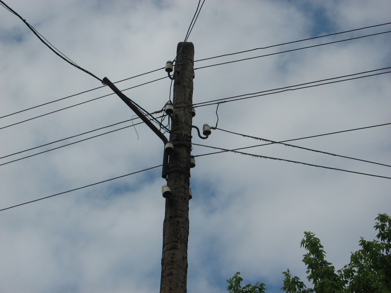

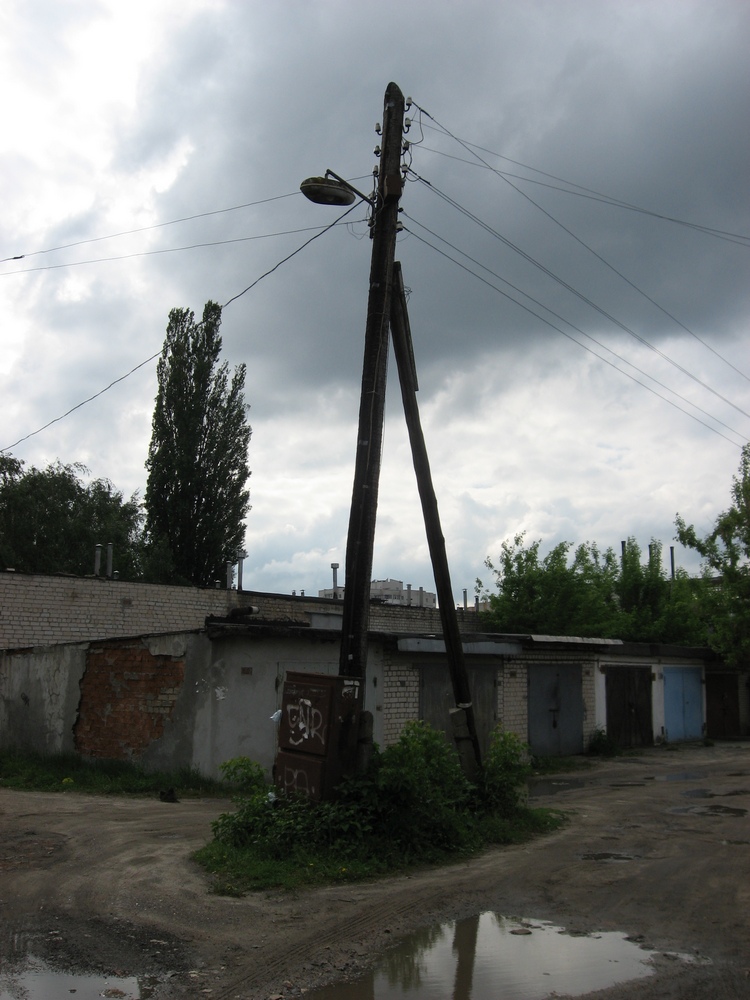

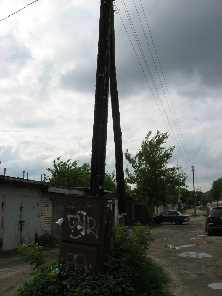

Сделал сегодня несколько фоток, правда ключей не было открыть щиты. К этому щиту подведён кабель под землёй от ТП и с его поднимается по опоре на ВЛ (опора требует замены):
Недавно заменённый щит на весь ряд гаражей, подвод однофазный от ВЛ по воздуху:
ВЛ в длину между рядами гаражей, 7 опор, вместо 8 щит. Расстояние между опорами примерно 50 метров, всего от первой опоры до 8 ~ 400 метров:
Щиты весящие на гаражах, каждый ~ на 10 гаражей, ввод однофазный воздушный:

Подключение к ВЛ и светильники:
7 (последняя) опора от которой пошел кабель в земле к новому щиту поставленному вместо 8 опоры:
Щит вместо 8 опоры. В нём рубильник и 2 ВА 100А 3п, от него проложен кабель на правый щит (виден на фотки) и на левый щит (из 1 поста):
