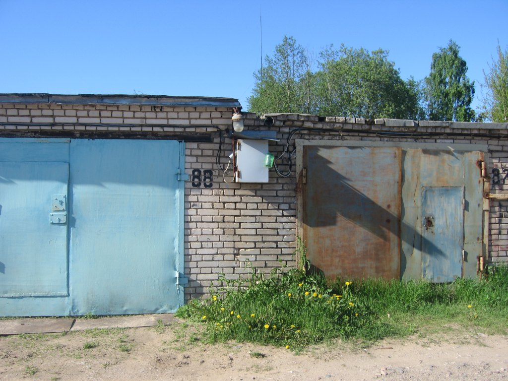

у нас было прокинуто по фасадам гаражей с распаячной коробкой на каждый гараж, за десятилетия потрескалась изоляция, по окислились соединения, обновили перетянув линии и поставив большие самопальные железные щиты на каждые 5-8 гаражей, в щите на каждый гараж автомат, на щите прикреплен светильник, щиты под замками, ключи у электрика (стало легче бороться с воровством и неплательщиками)

юра Т написал : щиты на каждые 5-8 гаражей, в щите на каждый гараж автомат, на щите прикреплен светильник, щиты под замками, ключи у электрика (стало легче бороться с воровством и неплательщиками)
Была мысль повесить у каждого гаража щит с его счетчиком, но это не просто и не дёшево, мало кто захочет переделывать у себя щит в гараже.

Получается у вас подведён кабель допустим 4х25 к этому щиту, в нём стоит 8 ВА с которых по своим кабелям эл. подаётся на 8 гаражей, потом опять такой-же щит и 8 гаражей? А как запитаны второй и последующие щиты, один кабель идёт и от него ответвления на щиты, или как?

Songo, мое глубокое имхо - перекраивать гнилье дороже в итоге выйдет, чем сделать по-нормальному. Оставлять "групповые" щиты с индивидуальным вводом от воздушки, периодически падающие столбы с голым алюминием - бессмысленно, и порядок не наведешь, и обслуживание кучу денег отъест. Вы же сами предложили хорошую идею, я ее немного разовью: сделать нормальное вводное устройство с общим счетчиком и общими вставками/автоматами согласно выделенной на кооператив мощности, с уравниванием потенциалов и повторным заземлением (фундамент из рельсов?). По кооперативу протянуть СИП над воротами на фасадных креплениях+ВВГ для питания освещения. У каждого бокса - своя коробочка с вводным автоматом, счетчиком и шиной PEN (типа гзш гаража - на ней деление PEN на PE и N, на раму ворот от нее проводок), под пломбой. У кого есть готовый щиток - его запитать от этой коробочки, старый счетчик увы станет не нужен. Освещение - светильники типа ЖКУ под лампу ДНаТ на 70-100Вт. Может быть, сберегайки в светильниках IP54, но они на морозе плохо светят.

друг за дружкой, висят на одном кабеле, кабель основной АВВГ минусы - не совсем по феншую, дополнительный расход кабеля на индивидуальные отводы (но это относительно недорого) плюсы - никто не лезет в основную разводку (щиты крепкие и под замками, взлом сразу виден будет) легко отключить неплательщика, при подозрениях на воровство в щит счетчик контрольный поставить, можно вполне качественно собрать на алюминии
