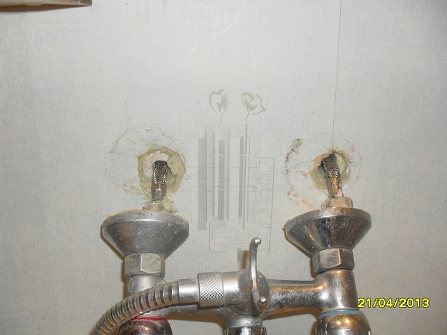

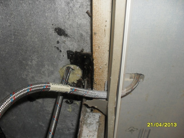

Случилась такая проблема. Надо закрепить смеситель в ванной, крепил на пену, продержался пару месяцев, дети оторвали. Идей чтото не так много, может кто присоветует как закрепить?? Ситуация такова, 2 стенки ванная коробка и туалетная, меду ними пустота, смеситель на гибких шлангах.

Две трубы с резьбой и гайки с двух сторон стены или какой-нибудь планки со стороны туалета. Или другие варианты предложенные здесь: http://www.mastercity.ru/showthread.php?t=186035&p=3818317&viewfull=1#post3818317
Если оси отверстий в стене и на смесители совпадают, то трубу брать с резьбой 3/4, крутить с двух сторон к стене гайками и потом на них крутить смеситель, а с другой стороны через переходники гибкую подводку. Если нет тогда труба 1/2 дюйма и надо добавить в конструкцию муфты для вкручивания эксцентрика смесителя.
Другой вариант, если хватает резьбы на эксцентриках на них навернуть гайку и стальную пластину, а дальше вкрутить шланг гибкой подводки, после чего прижать гайкой пластину к гайке шланга и сверлить/крутить пластину к стене, после чего одеть чашки смесителя и сам смеситель.
Андрей 06 написал : продержался пару месяцев, дети оторвали.
Дети лишь доказали вашу не правоту в этом вопросе, что пеной такое закрепление не делают.
