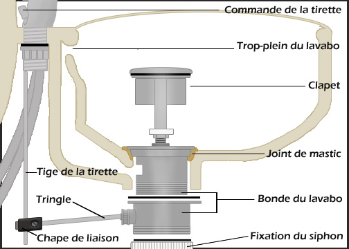

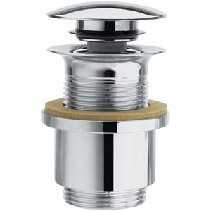

Technik-san, прокладки нет, и как правильно ставить? Силикон? Почему кстати ее нет?

genuimous - её нет по той причине, что она там и не нужна. Ведь за этим раструбом идёт поясок фаянса, потом переливное отверстие, потом снова поясок фаянса, потом нижняя прокладка.

Technik-san написал: Прокладка у большинства производителей отсутствует. Даже на фото в первом сообщении её нет
Если герметизации нет - то раковина стекает при закрытой пробке в зазоре клапан-фаянс. Насколько быстро - зависит от геометрии фаянса. Хорошо подходит в это место GEB FILGUM http://www.geb.fr/fr/fiche.php?n=2.10.61.186.79 http://www.geb-russia.ru/pdf/T_RU_FILGUM.pdf http://www.onypense.com/articles/view/installer-receveur-douche-3 http://www.tomberdanslespoires.com/schema-montage-bonde-lavabo.html

BV написал: Если герметизации нет - то раковина стекает при закрытой пробке в зазоре клапан-фаянс.
Верно. И отсутствие этой прокладки в комплектации некоторых сифонов ничуть не извиняет их производителей. Если предусмотрена возможность закрытия клапана - вода не должна никуда утекать, ни быстро, ни медленно. Встречал, кстати, этот косяк у какого-то Анипласта для ванны - вообще хохма.

BV написал: Если герметизации нет - то раковина стекает при закрытой пробке в зазоре клапан-фаянс. Насколько быстро - зависит от геометрии фаянса.
В принципе согласен !

Technik-san написал: BV написал: Если герметизации нет - то раковина стекает при закрытой пробке в зазоре клапан-фаянс. Насколько быстро - зависит от геометрии фаянса.
Раньше, пока не попался этот Fil Gum, для подобной герметизации импользовал жгутик из герлена - бутилового каучука. Удобно тем, что и то и другое раздавливается в ноль и клапан не торчит выше.
Не помню у каких производителей клапанов (прокладка не указана, это верно) но, в инструкции по монтажу было указание на мастику. Ну и см картинки выше.
