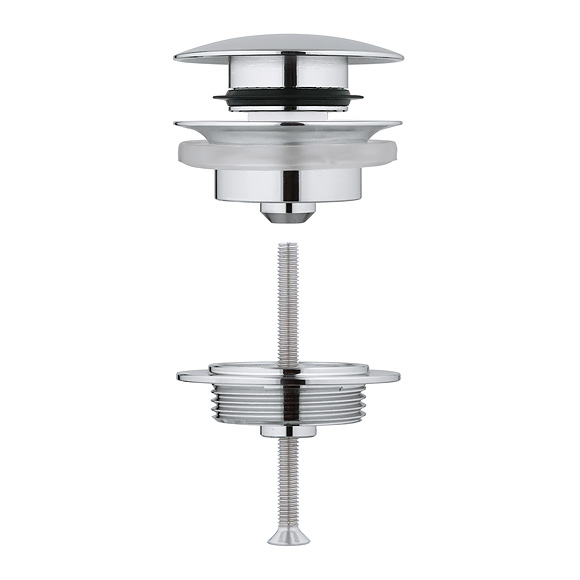

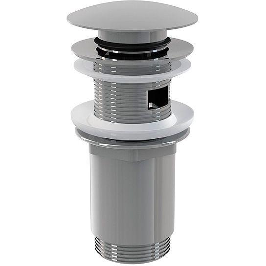

Озадачился поиском донного клапана, не протекающего по резьбе, для раковины с переливом.
Нашёл несколько вариантов, не подверженных этому конструкторскому просчёту:
  1. Grohe 65807.
  2. Hansgrohe 50100.
  3. AlcaPlast A392.
  4. Nobili AV00110/10CR
Принцип понятен: либо крепление не гайкой, а стяжным винтом, либо вместо гайки "стаканчик", к которому присоединяется слив.

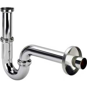

Имел ли кто-нибудь опыт со сливом Kludi 1042705-00? Будет применяться в связке с сифоном Viega 305611
Сифон VIEGA 111298 рассматриваю в качестве альтернативы, но визуально не нравится торчащая головка винта в верхней части.

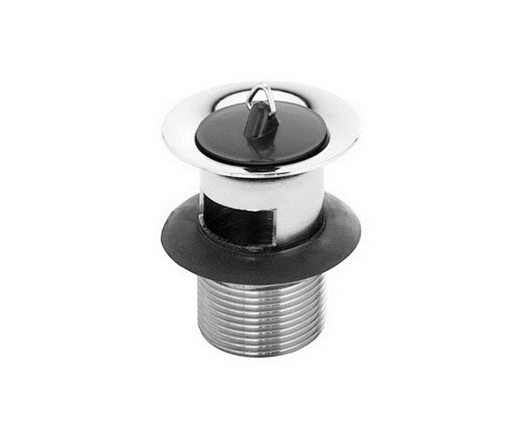

EngineTech, у подобных Kludi 1042705-00 конструкций есть одна уязвимость. Так как прижим прокладки к раковине снизу идёт в районе большой резьбы - соединение толком не уплотняется и по этой самой резьбе потихоньку протекает. Собственно с пятого сообщения этой темы эта проблема и обсуждается :)
Поэтому выпуски с соединением "винт сверху" в данном плане однозначно рулят.

Блин, я тут весь мозг себе сломал, почему клапан Raiber подтекает на Creavit. Задолбался. И круглые кольца подкладывал, и плоскую прокладку - течёт зараза по резьбе. Подумал, что клапан неподходящий купил. Начал интернет смотреть - да все они одинакового диаметра плюс минус. Искал ключ для гайки, а нашёл эту тему. Остаётся уплотнить резьбу, надеюсь поможет. Так долго я слив никогда ещё не ставил.

Да, в данном случае без герметика не обойтись.

Купил этот filgum или как там его, паста типа замазки. Намазал резьбу, накрутил гайку. Вроде уплотнилось, не течёт.
Кстати покрутил в руках в Леруа клапан какой-то недорогой. Рублей 700 стоит. А я себе покупал Raiber за 1600...1800р. Так вот, дешёвый отличается только тем, что вместо низкой латунной гайки на него накручивается здоровенный такой стакан, который выполняет роль гайки. И по логике как раз с ним проблем с протечкой по резьбе быть не должно. А сам корпус клапана и механизм внутри - абсолютно одинаковые с Raiber. Так что "типа немецкий" в три раза дороже на самом деле точно такой же китаец, да ещё и не протекает из-за конструкции.
