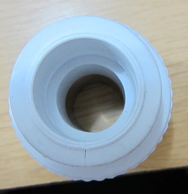

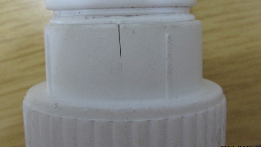

Столкнулся (уже не впервые) с таким явлением : при одевании фитингов Blue Ocean на насадку , их корпус , в районе спайки лопается. Насадка входит легко в раструб , практически без усилий, мягко.Насадки на паяльник - родные , от Blue Ocean. Трещина появляется в первую секунду с характерным щелчком.
В последнее время продукция немного подешевела по отдельным позициям.Хотя, остается на вершине ценовой категории среди других ПП. Снова подделка?

Blue ocean. Брак?
Blue ocean - брак.
Толмач написал :
Дак он и так китайщина, зачем его подделывать?
Здесь, на форуме, много было на него рекламаций.
Подделка китайцами китайцев так же не нонсенс. К сожалению, на данный момент в городе это лучшее, что есть. От меди все отказывались, пока единственный магазин с нею не сдал все на металлолом при самоликвидации. Железо варю , за редким исключением, лишь на элеваторы или под отопление на тосоле.

Полностью согласен с psnsergey!!
Blue Ocean - БРАК!
Да и вообще, практически всё китайское из сантехники, что к нам идёт - заведомо брак. Ибо если китайцам заказывать качественные вещи, то и цены уже будут НЕ китайские, а тогда и весь навар теряется. Гораздо проще наплодить торговых марок, понарегистрировать левых фирм в Англиях и Италиях и гнать по левым сертификатам левак из Китая. Извините за тавтологию, но по-другому не скажешь.
