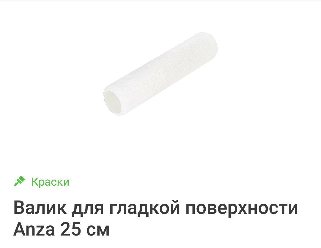

Подскажите, по валику: 1)чтобы максимально гладко без катышек и без шагрени покрыть стены водоэмульсионной краской dulux на лоджии из какого материала брать валик? 2)Какая должна быть высота ворса? 3)какой фирмы взять валик в Леруа /Кастораме?

chapai, Например.

chapai, Или велюровым - 4мм, только не тем что в Леруа продают и при условии гладкой и ровной поверхности. Поверхность у валика должна максимально гладкой. Вам что красить?

dmitrovski, ГВл , сверху отшпаклеван и покрашен жёлтой краской, но от валика какие-то полосы остались. Хочу хороший валик купить, чтобы исправить эти "косяки"

chapai, полосы могут быть от любого валика любой самой раскрученной фирмы.
chapai написал: от валика какие-то полосы остались. Хочу хороший валик купить, чтобы исправить эти "косяки"
полосы новой покраской не исправить! - Полосы нужно удалить шлифованием, и лишь после этого красить. Валик - любой, надо просто уметь красить без полос. От длины ворса зависит фактура, тн."шагрень" - чем короче ворс, тем мельче шагрень. От фирмы не зависит, -Анза- куянза, разницы нет. Красить надо уметь просто. Фирменный валик просто дольше служит, и нитки из него не лезут, пока новый, необтёртый, хотя и это не факт
