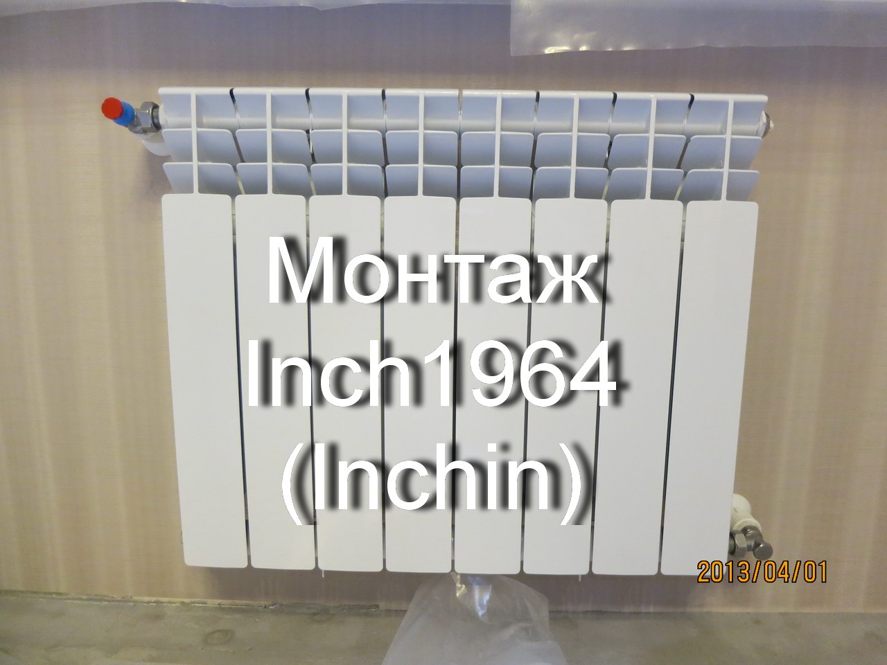

Нижнее подключение не хорошо. И теплоотдача радиаторы ниже, чем при диагонали, и термоголовку ставить внизу неправильно. При достаточной скорости циркуляции диагональное подключение прекрасно прогревает радиатор по всей его поверхности. Эффект холодного угла проявляется ТОЛЬКО при том, когда термоголовка сажает радиатор на голодный паёк, и пропускает через него в десятки раз меньше воды, чем обычно. А вот при нижнем подключении, теплоотдача радиаторов значительно уменьшается. Вообще нижнее подключение хорошо и правильно работает только на "ленинградской" однотрубке и на чугунных радиаторах. У Вас же ни того, ни другого. ;)

dm-service нет проблемы эстетики ни какой не вижу и при диаганале, может даже две штробы меньшей ширины и легче сделать на разном уровне, был бы правильный эфект.

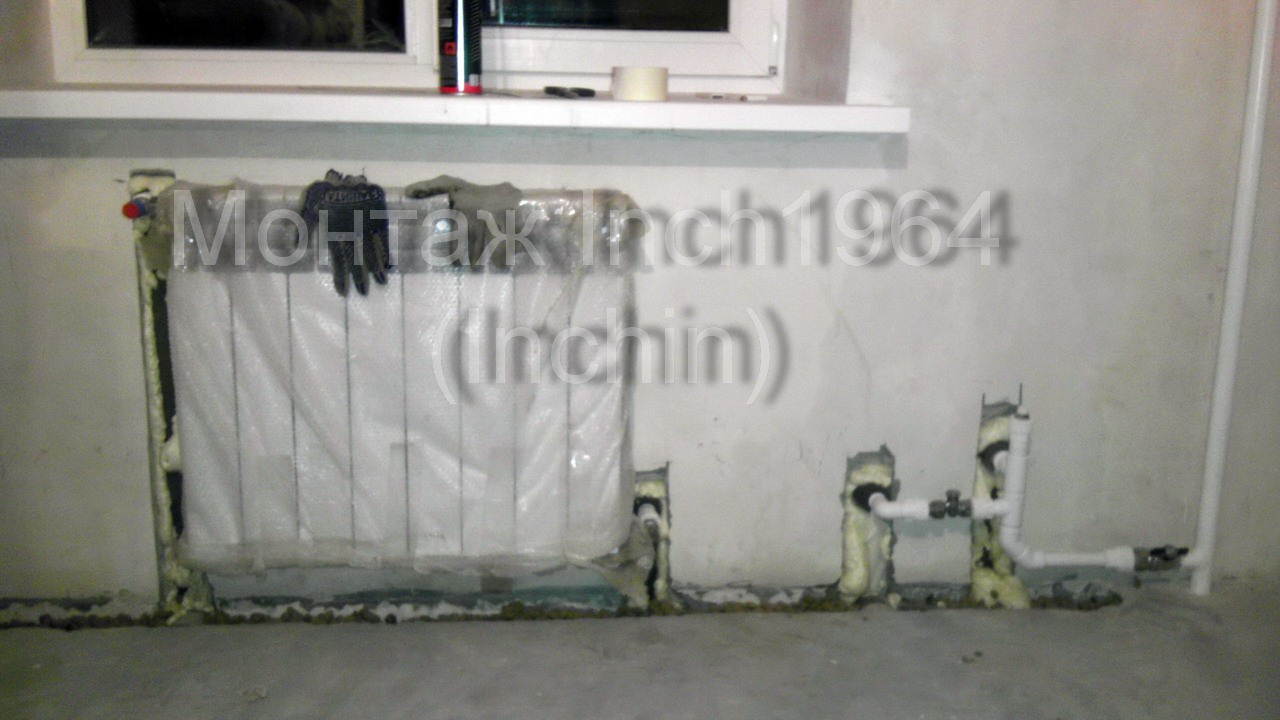

Вот так стало.
И никаких проблем. Кстати по фото видно, что я переделал однотрубку в двухтрубку с диагональным подключением радиаторов. Как раз из-за того, что радиаторы при подключении низ-низ в однотрубке не грелись, заказчик был вынужден взламывать стяжку среди зимы, и переделывать на нормальную попутную двухтрубку. Кстати, сделано из трубы ППР-Ал-ППР. Всего то купить торцеватель за 180 рублей и спецнасадки по 200. ;)
Вот так было.

Да, угол может работать как компенсатор, но не когда в штробе замоноличена голая труба. Откройте техдоки производителя, там в картинках нарисованы и П-образные и L-образные. И с чем их едят. Таблицы тоже есть.
Ниже пример использования L-образных компенсаторов в штробе.
