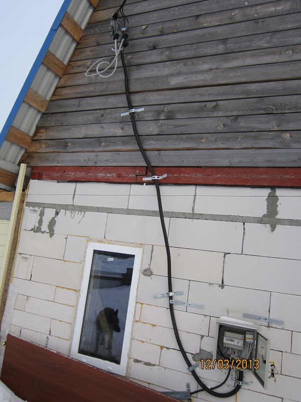

Alexiy написал : нахрена щиток на фасаде? Щиток должен быть внутри. А если щиток на опоре, то по ней спуск-подъём делаете кабелем, а по воздуху уже СИП кидаете.
Потому что в ТУ прописывают что он должен быть на фасаде, внутри давным давно не ставят (говорю по практике пломбирую каждый день) а на счет щита на опоре пример: допустим имеем участок, на участке имеется опора, ВЩУ будет на этой опоре, далее в метрах 30ти-40ка имеется линия ВЛ к которой будет непосредственное присоединение. Вопрос: зачем городить огород с переходами и лишними соединениями когда можно взять 50 метров СИПа и без всяких переходов натянуть пролет СИПом и им же сделать спуск по опоре без всяких переходов к ВЩУ,далее по схеме вводной ком.аппарат шина PEN счетчик и т.д и т.п.

Khlebnikov написал : Потому что в ТУ прописывают что он должен быть на фасаде
а смысл ставить его на фасаде? Если в ТУ прописано, то придётся выполнять, конечно... На частной территории для контролёров он будет также недоступен снаружи, как и внутри здания. Если установить щит учёта на той опоре, где производится ответвление от магистрали, тогда нет проблем с проверкой состояния счётчика - он доступен для контроллёров и им не нужно проникать на частную территорию чтобы визуально убедиться, что всё в порядке со счётчиком и при необходимости снять показания.

Alexiy написал : а смысл ставить его на фасаде?
Я так понимаю что бы уменьшить вероятность подключения до счетчика ну и честному абоненту то же удобнее всегда можно обесточить дом с улицы, то же разделение PEN выполнить удобнее ,ненужно в дом проверяющих водить показал на улице проверили и до свидания,одни плюсы!

Khlebnikov написал : что бы уменьшить вероятность подключения до счетчика
а с расстояния
Khlebnikov написал : в метрах 30ти-40ка
хрен проверишь наличие/отсутствие подключения до счетчика!
Khlebnikov написал : и честному абоненту то же удобнее всегда можно обесточить дом с улицы
ага, удобно шо песец - когда вводной автомат выбивает - надо в трусах босиком бежать на улицу под дождём/снегом его обратно включать!
Khlebnikov написал : то же разделение PEN выполнить удобнее
и все хвосты от ДСУПов и коммуникаций из дома на улицу сквозь стену на ГЗШ тащить - пипец удобно! Или предлагаете ГЗШ в доме в отдельном боксе смонтировать, а не в щите учёта, который на улице?
Khlebnikov написал : ненужно в дом проверяющих водить
А если хозяина нет дома, когда проверяющие пришли? За изгородкой перетопчутся?
Khlebnikov написал : одни плюсы!
и автоматы модульные практически все работоспособны до -25 градусов, а наружная установка подразумевает необходимость категории УХЛ1 (до -60 градусов!) и чё?

в чём сложности-то? Ну, нарисуйте схему подключения щита учёта на опоре и посмотрите, сколько жил спускается от магистрали и сколько поднимается к абонентскому ответвлению. ноль нет особого смысла таскать туда-обратно - он нужен только для питания счётчика, а учёт тока в бытовых счётчиках обычно ведётся только через фазный проводник. Поэтому ноль СИПа можно присоединить напрямую к магистрали. В таком случае и фазный проводник СИПа рационально присоединять в районе ответвления от магистрали, а не в щитке (чтобы длина нулевой и фазной жилы СИПа были равны)
А защита от механических повреждений нужна только на участке до 1,5-2 м от уровня земли, поэтому дополнительная оболочка для спуска любого проводника к щитку учёта или к вводу в здание обычно не требуется
