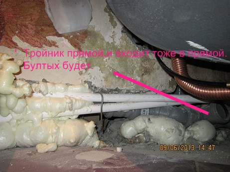

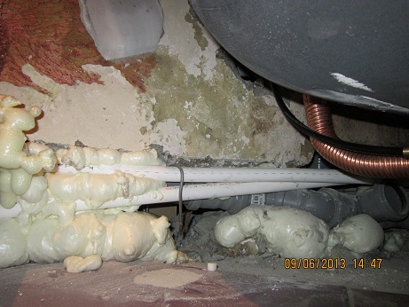

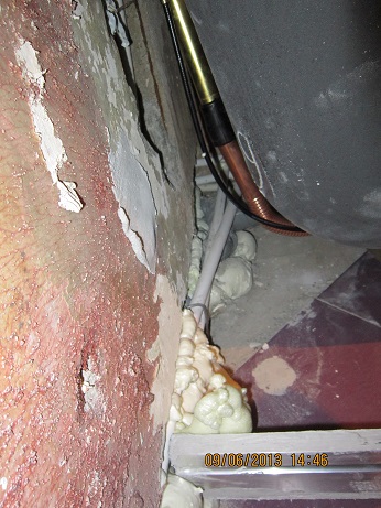

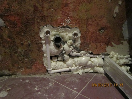

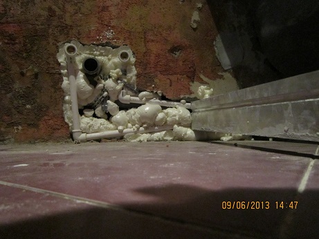

сейчас делают ремонт ванной комнаты прокладывают пропилен трубы. У меня возникли сомнения что трубы кладутся правильно, если что как правильно обьяснить мастеру о его ошибках

костя72 одноклассник предложил его услуги а что не так . мне личноо не нравиться как он изогнул пластиковые трубы

На первом фото водорозетки типа по уровню? Смотрите, как нада http://www.mastercity.ru/showthread.php?t=61976 и сравните со своим.

Bullet17, для какой цели около ванны на фото http://www.mastercity.ru/attachment.php?attachmentid=406091&d=1370775904 около канализации две водорозетки да ещё вкривь и вкось ?? Понятия: горизонталь и вертикаль отсутствуют напрочь....

Сфоткайте пропаяные уголки крупным планом. А вообще мне кажется можно дальше ничего и не делать. Все равно рванет, так переделка дешевле обойдется.
Bullet17 написал : как правильно обьяснить мастеру о его ошибках
Меняй профессию или иди в подмастерья. До самостоятельной работы еще далеко.

Bullet17, Не в обиду будет сказано,Я при транспортировке от магазина до объекта в авто укладываю ровнее.Даже при хранении они красивее лежат.Не допускай к работе таких сантехников

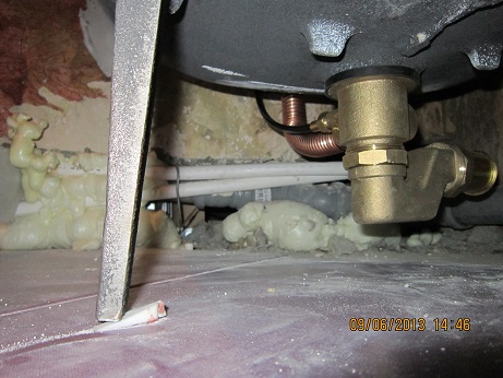

А что под ножкой ванны лежит такое? Меняйте мастера, пока не поздно, пусть учится на себе, а не на вас.

Bullet17, Криво -косо - ужас ! Ломастеру пенделя под жопу и вычет за испорченный материал. Латунный сифон под ванной сменить на пластиковый Виега.
