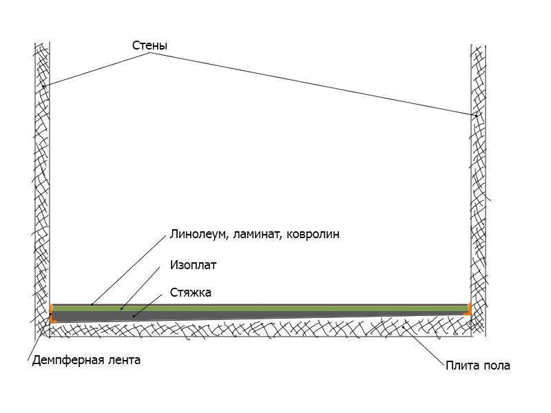

Стоит ли обстучать все межплитные швы и сделать их заново? Из чего их лучше сделать, цемент, пена? Как решить вопрос с трубой от батареи?
  • Швы не трогайте, чтобы у соседей снизу ничего не обвалилось.

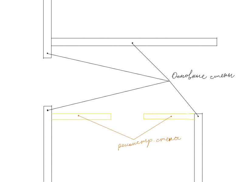

Как я понимаю, пока мне стоит демонтировать старую стену, сделать новую, а потом уже сделать пол. Из чего лучше сделать новую стену? Пеноблоки? Гипсоволокно?
  • Да, снести стену, обрезать деревянный пол в коридоре, сделать новую стену. Пеноблоки надо будет штукатурить, это сложнее. Уж лучше делайте из ГВЛ листов на усиленном каркасе. Нижний направляющий профиль крепите к плите перекрытия. Если есть неровности пола в месте установки профиля - протяните плиточным клеем.
Пол. Судя по замерам, плита всего 100 мм в толщину. Поэтому даже минимальную плавающую стяжку в 40 мм на нее класть как-то боязно. Есть ли какие-то альтернативы? Перепад высот 20 мм.
  • Пропылесосить, загрунтовать грунтовкой глубокого проникновения, положить предельно тонкую стяжку толщиной от 5-10 мм, но на плиточный клей (!). Т.е. аналогично штукатурным работам выставляете на лепешках раствора маяки, на следующий день клеем "шпатлюете" участок пола и сразу по сырому клею укладываете раствор ЦПС. Раствор делаете по инструкции производителя, воду льете по минимуму, потом 2 недели увлажняете и держите под плёнкой.
