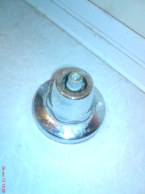

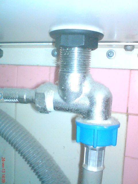

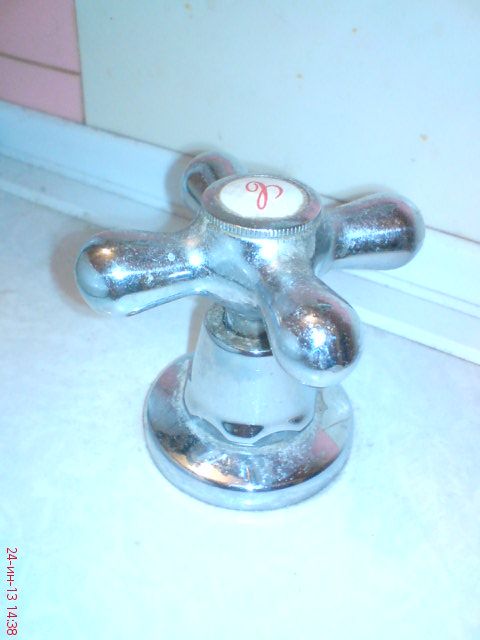

Спасибо, но все эти краны держатся на твердых мет трубах, а хвостовик выводится наверх , мне бы больше подошло, чтобы было жесткое крепление на столешницу,а подключение гибкой подводкой.В кране использовалась обычная кран букса, а шаровый не рассчитан на большое количество открываний. Где би такой найти ?
