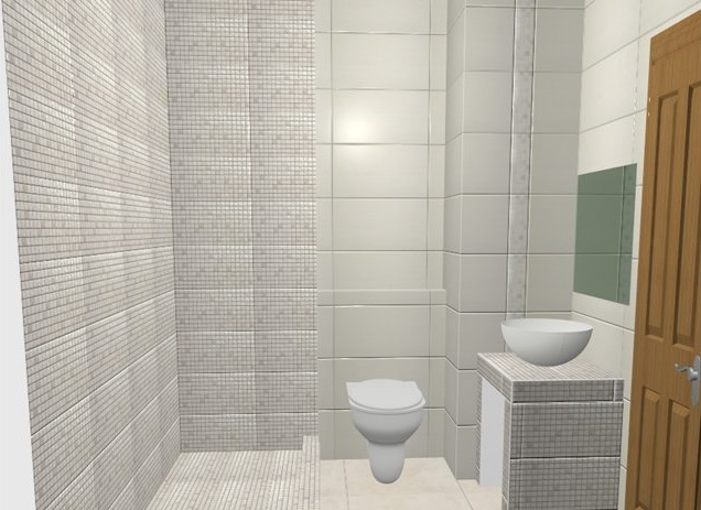

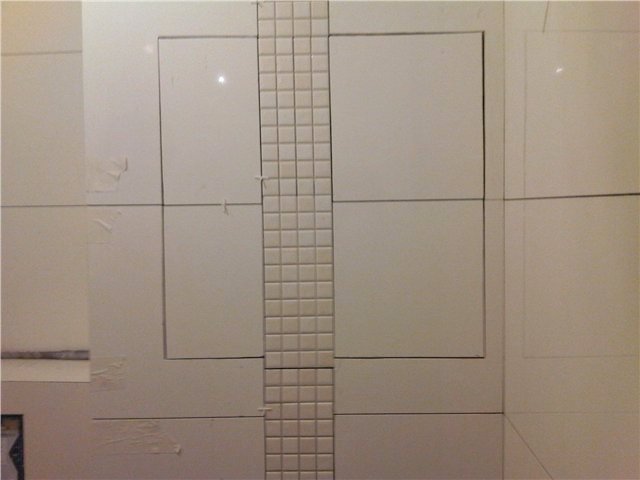

Встретили на просторах Интернета один примечательный случай, которым не можем не поделиться. Как говорится, было бы смешно, если бы не так грустно.
Дизайн-проект.
Полученный результат.
Причина такого итога работы в том, что сначала купили плитку и сделали раскладку, потом уже "вписали" люк.
Что полезно почерпнуть из данного опыта: планировать ревизионный проем нужно заранее!
  • текст спискаЕще на стадии дизайн-проекта комнаты важно учитывать расположение и предполагаемые размеры ревизионного проема.
  • текст спискаПри планировании раскладки плитки по всему помещению, необходимо учитывать, как плитка будет располагаться и на ревизионном люке.
  • текст спискаРазмер люка следует подбирать, ориентируясь на размеры плитки и ее количество на дверце.
Конкретно по данной проблеме: мы видим, что неправильно подобран размер люка и неверно рассчитан декор по швам, необходима замена люка на больший размер — под 2 плитки высотой.
Возможно, кто-то найдет другие варианты решения проблемы?:)
