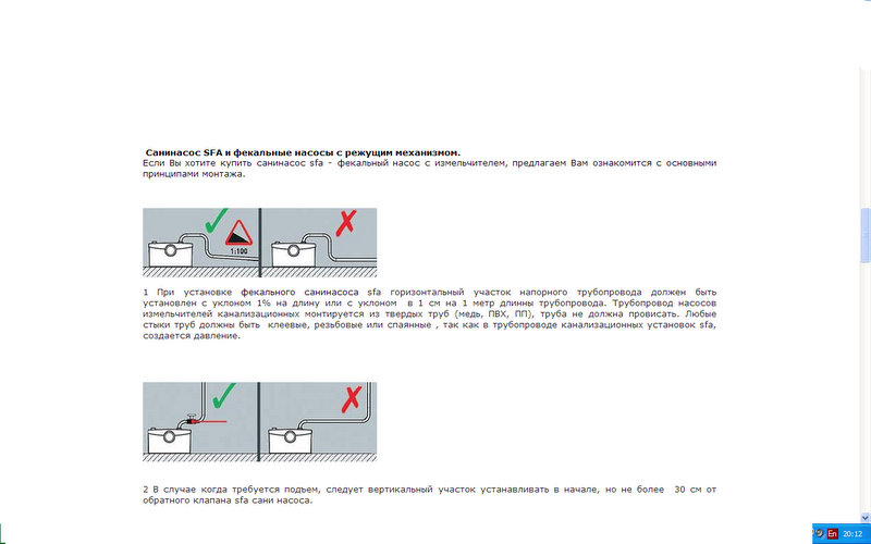

Доброй ночи. Установлен насос sanivite 3.Отработал 3 года. Сейчас он начал продавливать воду через кабельный патрубок,где выходит провод.Разобрал.Промыл.Включил.Таже ситуация.Еще когда начинает работать насос,верхняя крышка немного выпучивается. Есть предположение,что засорился слив и вода просачивается под давлением,где найдет путь. Вопрос:верно ли мое предположение?Получается,что надо чистить сток?как (вроде есть специальные тросики для этого)?
P.s. Вода выходит именно по проводу,а не где-то еще,во время работы насоса.Кабельный патрубок цел во всех местах.

Вариантов возникновения этой проблемы большое множество, начиная от типа материала трубопровода, схемы соединения, уклона, до засора угольного фильтра, который устраняет разряжение в камере. Давайте фото, сообща обмозгуем

1) Материал трубопровода:полипропилен. Схема соединения: 10 см вертикально, 10 см горизонтально, затем вертикально вниз до пола 20-30 см. затем горизонтально до канализационного стояка где-то 3-4 метра. Дополнительные приборы к нему не присоединены. Только кухонная раковина. 2) Читал инструкцию на данный насос. Что-то не удалось найти про угольный фильтр информации. Это случаем не дренажное отверстие так называется в крышке корпуса (изнутри оно закрывается чем-то и прижимается пластинкой). Возможно, что это оно?
Так же заметил, что уровень воды поднимается, не доходя крышки 3-5 см. Всё-таки ощущение, что насос бьёт в засоренную трубу.

В итоге имеем следующее: открли крышку насоса. Поставили его ванну, наполнили. Включили в розетку. Из выходящего патрубка жидкость пошла не мощной струёй, а слабой, то есть насос не создаёт необходимого напора. Сгорела одна из обмоток двигателя. Сопротивление обмоток двигателя не замерял, но всё к этому идё Купили новый насос. Поставили. Всё работает!

МихалычЪ написал : Схема соединения: 10 см вертикально, 10 см горизонтально, затем вертикально вниз до пола 20-30 см. затем горизонтально до канализационного стояка где-то 3-4 метра. .... Купили новый насос. Поставили. Всё работает!
В мануале изготовителя показана схема подключения слива, у вас эта схема сделана неправильно, поэтому насос работает под нагрузкой и на износ.
