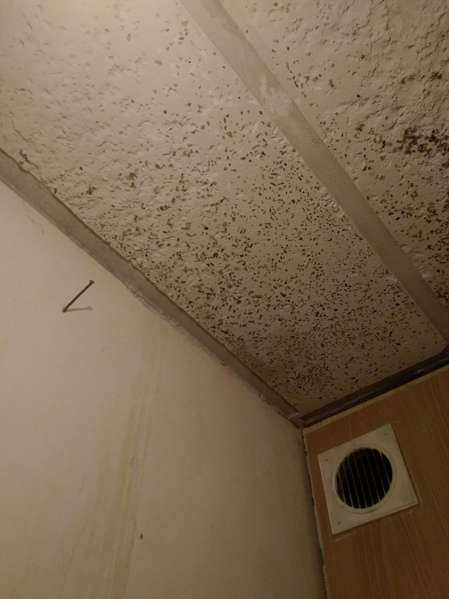

Извините за отсталость, гипсом = гипсовой штукатуркой? Просто унифлот у меня есть, думала в несколько заходов слоями делать. Но штукатурку купить не великая беда, если ей лучше.

Алебастр = гипс строительный в любом строймаге небольшие мешки. Но... 4-5 минут до схватывания. Увеличить время схватывания - в воду лимонной кислоты - сколько не помню-гугл. Или гипсовой шпатлевки взять 1/3.
Гипсовая штукатурка пойдет, если есть маленькие упаковки - не покупать же 10 кг..

Александра123 написал: В дальнейшем хотелось бы иметь возможность нормально зашпаклевать и покрасить.
можно унифлотом. Даже если и будет заметная усадка - закроется шпаклевкой.

Если можно, подсаажите, пожалуйста, при заделке "штроб" на потолке такой же подход? Глубина 1см, остались после извлечения реек, на которых крепилась фанерная обшивка потолка. То есть как и для стен, тоже просто гипс (или шпаклевка)?
И следующие действия, Потолок крепкий и имеет плоскость, но, конечно, он совсем не гладкий, т.к. фанера отходила частично с заполнителем. Как понять, нужен ли тут штукатурный слой или шпаклевкой можно порешать. Спасибо большое еще раз.

Александра123, Если потолок бетонный, или оштукатурен, то подход такой же, как и к стенам. -грунтовка, гипсовая смесь, шпаклевка. ............ Сдругой стороны, я бы не стал заделывать штробы, а просто покрасил бы потолок как есть. Заделаете штробы, - потолок попросит, чтобы и его выровняли, а это лишние расходы, и долго. А сейчас смотрится креативно, модно, молодежно. ...Просто покрасить, и усё.

Грэй :) , я думала, родители в обморок упадут, когда увидят эту фотку, а они сказали, прикольно смотрится, давай так оставим.
