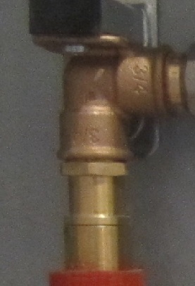

Господа, на фото фитинг Kan-Therm Push - то есть резьбовой переход 3/4" НР х 25 трубу вкручен в угол с крепежем. Вопрос: Оцените по фото, действительно ли оригинальный фитинг Kan-Therm Push 3/4" НР х 25 имеет вот такой внешний вид? Т.е. штуцер с массивным толстым телом, с небольшой гайкой и далее 3/4" достаточно короткая цилиндрическая резьба, в конце которой еще и нечно вроде евроконуса - на фото естественно не видно т.к. фитинг вкручен.

У КАN латунь не магнитится (сегодня это большая редкость:confused:, проверял лично в теме "Валтек"). Проверьте неодимовым магнитом (такой можно выковырять из старого винчестера).
