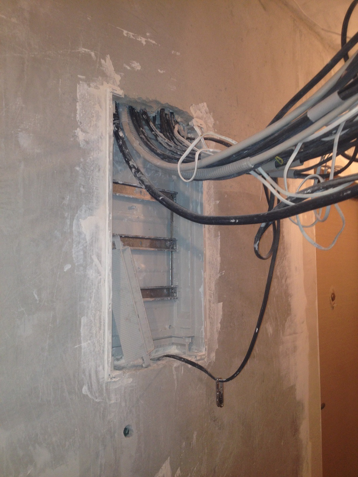

Помогите, плз, составить правильную схему щитка, разбиение по группам для этого "хозяйства"
пока имеются вопросы:
  1. Землить или не землить, вот в чем вопрос.
    Что хуже отсутствие заземления или зануление? а при отгорании нуля в этажном щите?
  2. Есть желание поставить УЗМ51 или подобное? Что лучше? нужен ли к ним пускач?
  3. сколько можно зажать жил 2,5 (1,5) под автомат? не более двух?
  4. А как сгруппировать в щите более 2ух жил с минимально занимаемым местом в щите, максимально надежным соединением и конечно эстетикой

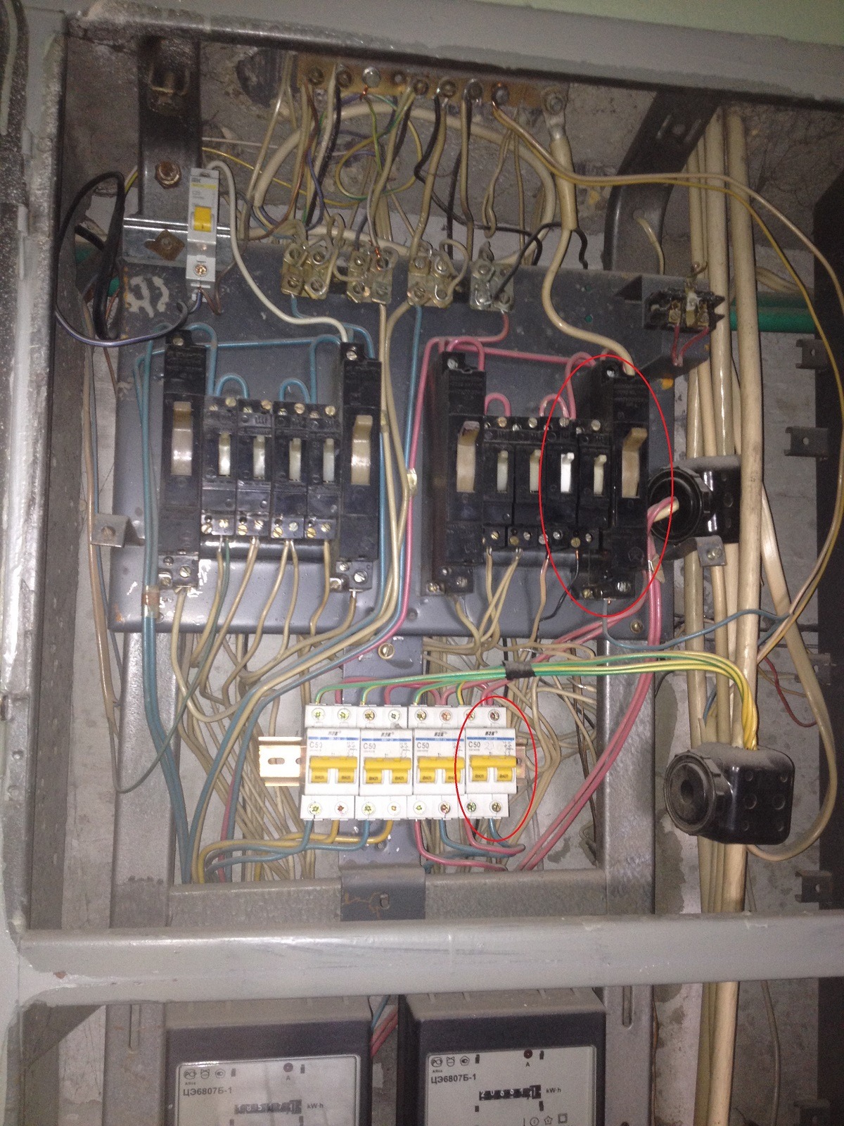

с вас фото щитов

фото добавил,
автоматы еще не покупали.. сначала нужно решить что и куда

Откуда зайти?
Регистрация: 03.08.2012 Нижний Новгород Сообщений: 9616
Маловат щиток
Вариантов несколько:
  • ставить щиток побольше
  • объединять кабели по группам
  • делать монтаж по самому минимуму (общее УЗО + 1п автоматы)
Поддерживаю ksiman. Менять щиток нах. 31 кабель, 36 модулей щиток. не смешно?.. Опять же пошёл бы UK548N3, который расширить до 54 модулей. Тогда влезет.
steptiko, Тут не юниты, которые в 19", а модули. Не путайте народ "U"
andrewkhv написал :
абб S200 принимают по 4 провода
А это как? Я всегда считал что максимум 2. И, если чуть-чуть за справедливость, то ещё надо про нули вспомнить. Ну типа запихали мы в автомат штук 8 кабелей. А нули от них куда?.. Значит ещё место под шинки надо будет искать.
О, и кстати. Это жжж П3. Так?.. А квартира... Как входишь в тамбур, то направо и налево, не в торце стены?.. Не двушка ли?.. От входа направо большая комната, напротив входа - мелкая?
А то вот эта стенка, где щиток.. она не несущая случаем?..

1.с юнитами учту=)) профессиональное=)
  1. квартира трешка, направо
  2. стенка от ванной комнаты, штатная была слабая и вся в трещинах. толщина ее колебалась от 2.5 до 6 см. теперь 10 см
  3. было большое желание вкорячить щиток в стенку где входая дверь, она 14 см толщиной.. но что-то оговорили меня. Хотя она не несущая.
  4. сначала проводов было на 9 меньше.. а потом понеслось... тут ТП, там ТП.. а кондеии=))) вот подросло их количество.
    теоретически влезет все если сгруппировать в 2 группы свет. под шины та сверху и снизу место есть. плюс у них есть
Вот где 14 - там несущая как раз. И ещё какая!

так и не решил что делать с занулением. местные электрики грят вешать РЕ на щиток и не парится.
а если в щитке отгорит ноль то, если я правильно понимаю, на корпусе щитка появится фаза. Т.е вместо РЕ мне придет L и на корпусе всех приборов нарисуется фаза? УЗМ при этом должна отработать и отключить ноль и фазу свою.

steptiko написал :
да и тянуть свою землю по стояку никто не даст. остается зануление ?
Не надо тянуть,нужно проанализировать состояние магистрали.

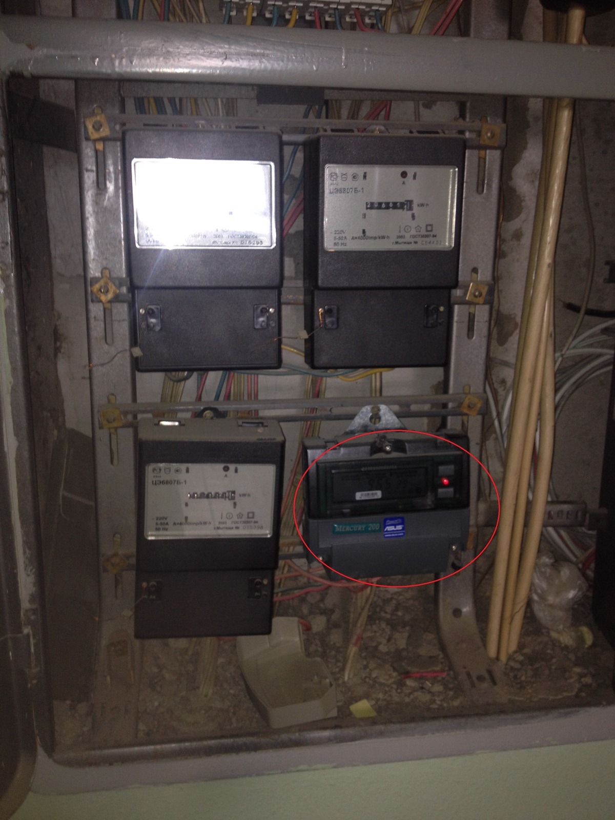

посмотрел еще раз на распределительный поэтажный щиток.
А точнее на перемычку от PEN проводника до корпуса щита. она алюминиевая 4.4 мм в диаметре. что равно 15.2 кв мм.
1.7.131. В многофазных цепях в системе TN для стационарно проложенных кабелей, жилы которых имеют площадь поперечного сечения не менее 10 мм2 по меди или 16 мм2 по алюминию, функции нулевого защитного (РЕ) и нулевого рабочего (N) проводников могут быть совмещены в одном проводнике (pen-проводник).
из этого получается что выполнить подключение защитного проводника к корпусу щитка можно с натяжкой. Интересно, пошлют ли меня в ДЭЗЕ с просьбой о замене перемычки на размер согласно ПУЭ.
Чем плохо ставить противопожарное УЗО вместо рубильника?
Почему не поможет замена на 25А узо?
просто очень хочется разобраться для себя. Не просто бездумно сделать...
steptiko написал :
Тоже посмотрел,всё там у вас хорошо,спокойно можно подключаться.
steptiko написал :
Успокойтесь,всё в порядке.
