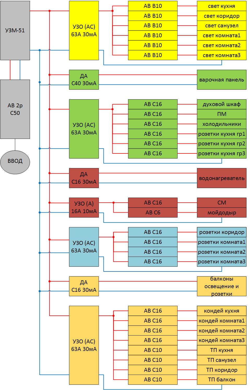

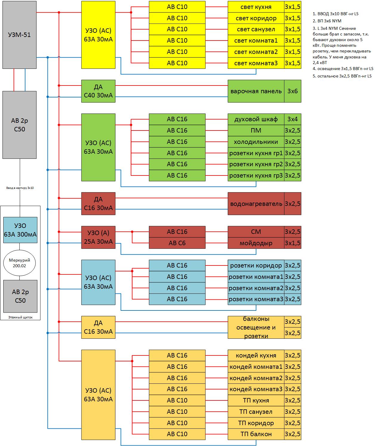

steptiko написал : в принципе принципиальная схема
Совсем другое дело :) Сразу всё видно и понятно. УЗО 16А/10мА поменяйте на УЗО 25А/10мА Подпишите сечения кабелей и проводов ДА на варочную можно поменять на автомат, хоть какая экономия Автоматы В10 почему именно В. Стояк у Вас довольно жирный, проводка не протяжённая В этажный щиток желательно поставить противопожарное УЗО или дифавтомат

ksiman написал : УЗО 16А/10мА поменяйте на УЗО 25А/10мА
не нашел нормальных узо на 25А 10мА. по нагрузке там СМ -2кВт, мойдодыр 50вт + вдруг фен включат + эээ они тоже на 2кВт бывают:swoon. тады может УЗО 25А 30мА поставить?

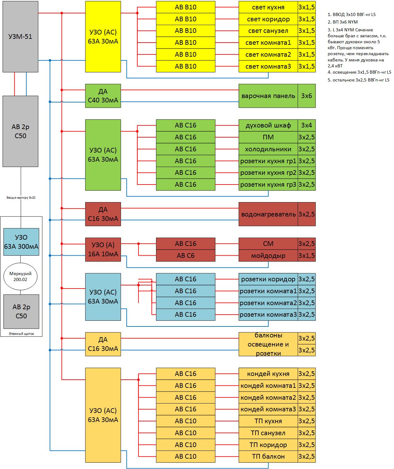

ksiman написал : Подпишите сечения кабелей и проводов
вот схема
ksiman написал : Автоматы В10 почему именно В. Стояк у Вас довольно жирный, проводка не протяжённая
при перегорании лампочки бывает выбивает автомат, думал что отключит только свой автомат без узо за ним.
ksiman написал : В этажный щиток желательно поставить противопожарное УЗО или дифавтомат
опередили Вы меня

steptiko написал : тады может УЗО 25А 30мА поставить?
Можно и такое
steptiko написал : при перегорании лампочки бывает выбивает автомат, думал что отключит только свой автомат без узо за ним.
Буковка автомата никак не влияет на ток КЗ При перегорании лампочки, теоретически УЗО и не должно срабатывать, правда реальность иногда расходится с теорией

ksiman написал : Буковка автомата никак не влияет на ток КЗ При перегорании лампочки, теоретически УЗО и не должно срабатывать, правда реальность иногда расходится с теорией
я так понял буква это скорость срабатывания. т.е. автомат с характиристикой В сработает быстрее чем С характеристика на автоматах далее по цепочке

steptiko написал : я так понял буква это скорость срабатывания. т.е. автомат с характиристикой В сработает быстрее чем С характеристика на автоматах далее по цепочке
Буковка - это ток срабатывания, а не скорость. В и С при токе КЗ сработают одинаково быстро. Я не призываю менять автоматы на С10, просто в Вашем случае буковка не имеет никакого значения. Можете вообще все автоматы ставить В и всё будет нормально работать :)
На тёплые полы можно взять кабель 3х1,5

ksiman написал : Буковка - это ток срабатывания, а не скорость. В и С при токе КЗ сработают одинаково быстро. Я не призываю менять автоматы на С10, просто в Вашем случае буковка не имеет никакого значения. Можете вообще все автоматы ставить В и всё будет нормально работать :)
СПАСИБО за помощь, значит поставлю все автоматы С. Их проще найти в продаже.
Кабель для теплых полов уже заложен. Планировал тоже 1,5 на них.. но жаба в виде скидки на закупку кабеля 2,5 сделала свое дело. в итоге цена что 2,5 что 1,5 была одинакова. Кабель весь Кольчугино, кроме питания звонка он NoName. Кабель выбирал со штангенциркулем. Сечение кабелей практически номинал.
много видел 2,5кв, а на деле 1,8 -2,2. сразу в топку
может еще какие замечания? нужно уже ехать закупать..

steptiko написал : не нашел нормальных узо на 25А 10мА
Как нет нормальных? А это : УЗО iID 2п 25А 10мА тип Аsi A9R30225, ну или тип А

СХЕМА вот что есть на данный момент
