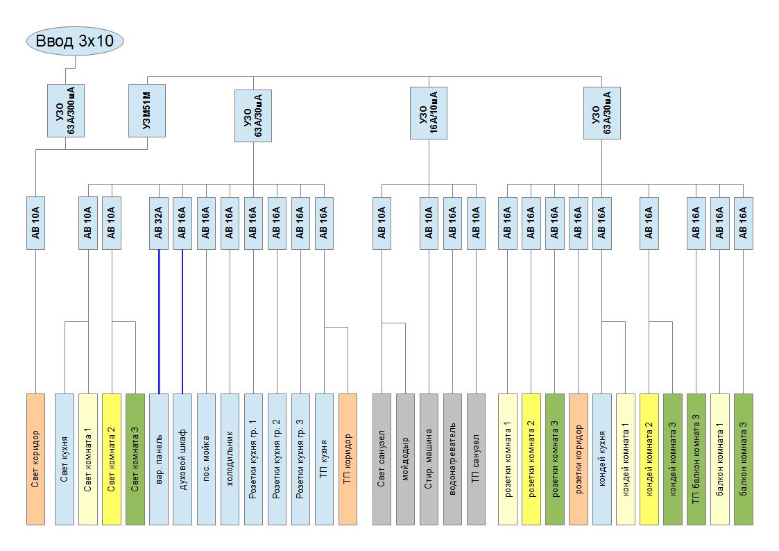

примерная схема щитка
как лучше расположить потребители согласно расположения по комнатам?
так и не решил что делать с занулением. местные электрики грят вешать РЕ на щиток и не парится.
а если в щитке отгорит ноль то, если я правильно понимаю, на корпусе щитка появится фаза. Т.е вместо РЕ мне придет L и на корпусе всех приборов нарисуется фаза? УЗМ при этом должна отработать и отключить ноль и фазу свою.

steptiko написал : а если в щитке отгорит ноль то, если я правильно понимаю, на корпусе щитка появится фаза. Т.е вместо РЕ мне придет L и на корпусе всех приборов нарисуется фаза?
Да

steptiko
  • Свет в коридоре почему-то остался без защиты от перенапряжения
  • УЗО санузла перегружено
steptiko написал : остается зануление ?
Если дом с электроплитами, то это, скорее всего, возможно.

Johnny27 написал :
думал о свете около щитка (щиток стоит в корридоре), если что-то вырубит, оставить или внести к отальному свету
Johnny27 написал :
водогрей? может его на диф посадить? или УЗО 25А 30мА поставить вместо 16А 10мА?
Johnny27 написал : Если дом с электроплитами, то это, скорее всего, возможно.
да с электроплитой

Монтаж по этой раскладке очень вымученный .
steptiko написал : да и тянуть свою землю по стояку никто не даст. остается зануление ?
Не надо тянуть,нужно проанализировать состояние магистрали.
steptiko написал : думал о свете около щитка
Для него противопожарное УЗО О-ч-е-н-ь жирно(оно там вообще не упёрлось,а вот рубильник - самое то)
steptiko написал : или УЗО 25А 30мА поставить вместо 16А 10мА?
Не поможет
steptiko написал : вводной автомат установленный Мосэнерго - ИЕК ВА 47-29 с50
steptiko написал : водогрей? может его на диф посадить?
Там по идее два УЗО нужно.

посмотрел еще раз на распределительный поэтажный щиток.
А точнее на перемычку от PEN проводника до корпуса щита. она алюминиевая 4.4 мм в диаметре. что равно 15.2 кв мм.
1.7.131. В многофазных цепях в системе TN для стационарно проложенных кабелей, жилы которых имеют площадь поперечного сечения не менее 10 мм2 по меди или 16 мм2 по алюминию, функции нулевого защитного (РЕ) и нулевого рабочего (N) проводников могут быть совмещены в одном проводнике (pen-проводник).
из этого получается что выполнить подключение защитного проводника к корпусу щитка можно с натяжкой. Интересно, пошлют ли меня в ДЭЗЕ с просьбой о замене перемычки на размер согласно ПУЭ.
Чем плохо ставить противопожарное УЗО вместо рубильника?
Почему не поможет замена на 25А узо?
просто очень хочется разобраться для себя. Не просто бездумно сделать...

steptiko написал : посмотрел еще раз на распределительный поэтажный щиток.
Тоже посмотрел,всё там у вас хорошо,спокойно можно подключаться.
steptiko написал : из этого получается что выполнить подключение защитного проводника к корпусу щитка можно с натяжкой. Интересно, пошлют ли меня в ДЭЗЕ с просьбой о замене перемычки на размер согласно ПУЭ.
Успокойтесь,всё в порядке.
steptiko написал : Чем плохо ставить противопожарное УЗО вместо рубильника?
Оно бессмысленно(функции разные,у вас везде УЗО на 30 мА,что там делать с 300?!)
steptiko написал : Почему не поможет замена на 25А узо?
Вводной - С50А,под УЗО - на 46А . И? Кстати ,а СМ под АВ на 10А,у вас какая -то облегчённая?Ладно,бог с ней...А вот если УЗО 25А + АВ С6А свет с/у и мойдодыр+АВ С16А СМ и УЗО 25А + АВ С16А водогрей+АВ С6А ТП,тогда ой!
steptiko написал : просто очень хочется разобраться для себя.
Когда ты в живую видишь модули аппаратов разных производителей и знаешь как они сочетаются - сразу прикидываешь монтажную схему и понятно что переход с УЗО на УЗМ и далее делать не шиной,а монтажным проводом :( - "хвосты"... И почему бы при вашем изобилии потребителей не "вытащить" холодильник?
