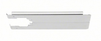

andron01 написал: В моем случае "тяжело" это не то слово. Идет с таким сильным натягом, что нужно молотком забивать.
Не нужно молотком, ручками, ручками все.

andron01 написал: Купил металлическую подошву для GST 160 CE. Попробовал надеть ее на лобзик. Надеваешь ее где то до половины и дальше она начинает одеваться туго-того, с очень большим натягом. Можно конечно ее вбить, но я думаю потом снять ее будет очень проблематично. Подумал я и решил пока подошву до конца не одевать, остановился на пол пути и начал снимать обратно, еле снял.
У всех так туго металлическая подошва одевается? Или только у меня?
maximus написал: У меня на один лобзик одевается тяжело на второй нормально, видимо от "кривизны" пластиковой подошвы зависит.
Так подошва, которую одевают, какая? Металлическая или пластиковая?

ADM05 написал: Так подошва, которую одевают, какая? Металлическая или пластиковая?
Есть у Бош гладкая накладка на подошву лобзика из тонкой нержавейки.....покупается отдельно. Андрон01 видимо такую купил.
У меня на все 3 лобзика - GST 18 V-LI, GST 140, GST 160, одевается нормально. Туго, но руками.
