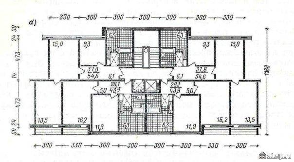

Назрел вопрос с которым не знаю к кому обращаться. 1 этаж панельного дома. Прикладываю план. Ванная комната. Наружный стык в полу панельных плит, по периметру сентехкабины постоянно мокрый. Стена со стороны лестницы в подьезде периодически увлажняется, отваливается штукатурка. Стена со стороны кухни..аналогично мокрая по низу стыка и плюс пол на кухне частично у стенки сантехкабины влажный. Коридор наполовину в воде. Не понятно откуда течет! Ощущения что из подвала бетон подмачивается, именно тогда, когда принимаешь душ. Сантехники проверяют трубы в самой ванне..все сухо. Вопрос такой..может ли это быть конденсат? Могут ли в подвале под первым этажем в зоне сан тех кабины проходить какие трубы. которые подтекают??

Тутси написал : бетон подмачивается, именно тогда, когда принимаешь душ.
Тутси написал : какие трубы. которые подтекают??
Канализационные.
