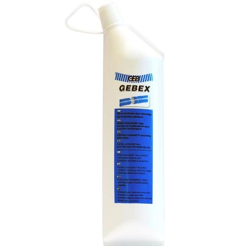

пяпа;4646827"]На заках я мажу шурупы сантехническим вазелином[/quote] Пятна потом не появляются?

Микаэл написал : Пятна потом не появляются?
Да он вроде как не жирный, а водянистый. Их чего сделан не пойму. Но как смазка на ощупь. Водой смывается. Вот точно такой.. Весь тюбик не вожу, наполнил "яйцо" от киндер-сюрприза. Пятен вроде нету, он не течет. Мажу только сам кончик шурупа. Намного веселее закручивать. А без смазки туго идет.
Могу конечно, в целях облегчения монтажа, взять шуруп меньшего диаметра на 0.5 мм, но это не мой метод, так ослабляется крепеж.
