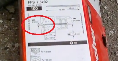

Костя G написал : А может на видео можно разглядеть? Сейчас попробую...
Ну вот, разглядел 6мм.
А бетон там был настоящий, конкретный, извините за каламбур...
Hilti TE1000 AVR + Влад Днепропетровский :-)

Костя G написал : На коробке вроде было написано 6мм. Завтра буду там, ещё раз гляну.
В хороший бетон или как у тебя часто бывает гранит, после бурения 6 мм очень и очень тяжело загнать винт. А если 6,5 то отлично идёт .И держится тоже отлично.

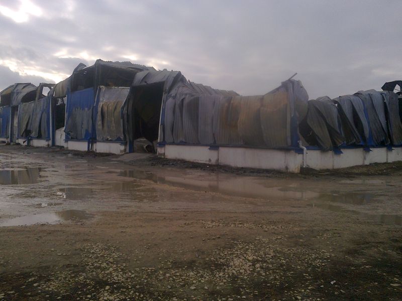

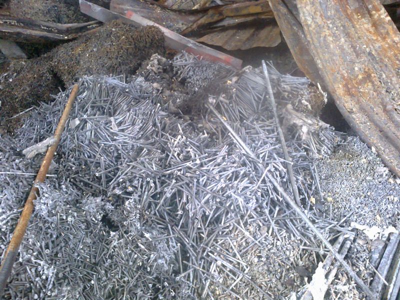

лирик написал : но китайскими рабытать не возможно , дрянь не качественная , сейчас вюртовскими закупаюсь , про качество писать не буду
Да ну ладно. Я каждый день по пачке бывает закручиваю. Техкреп ,Омакс и другой китай. Все крутится нормально. Есть даже килограмм 200 турбовинтов побывавших в пожаре .Даже они нормально идут в бетон, не говоря уже по кирпич.

Микаэл написал : В хороший бетон или как у тебя часто бывает гранит, после бурения 6 мм очень и очень тяжело загнать винт. А если 6,5 то отлично идёт .И держится тоже отлично.
Я тоже об этом думал, но 6,5 бура нету, в моём наборе следующий- 8мм. Надо будет купить попробовать.

Костя G написал : но 6,5 бура нету, в моём наборе следующий- 8мм. Надо будет купить попробовать.
6-кой немного повращать, разбить отверстие, как на безрыбье. Но отверстие ясное дело будет бочкообразное. Или купить 7мм бур и его чуть сточить (об камень;))
