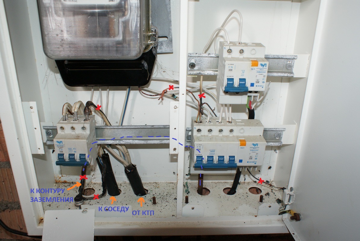

Проблема в следующем: У меня на даче организована следующая схема подключения электричества. От КТП сделан подвод кабеля под землей к моему дому (АВБбШв 4*16 длинна 300 метров). Далее от моего щитка такой же кабель идет к соседу. Не так давно кабель, который идет к дому соседа замкнуло (под землей пробило самодельную муфту). У меня в ящике оплавились провода, как мне сказали возможно из-за того что на 0 попала фаза. Сгорело что либо или нет, я пока не знаю.. попробовал включить входной автомат (у себя) последовал хлопок и заискрило. Подключали все это хозяйство электрики два года назад. Как бы все работало без проблем. Подскажите, как мне в будущем избежать таких ситуации? Как можно подключить по-другому соседа и исключить возможность обесточивания моей дачи из-за КЗ у него? На АВБбШв 350 м скидывались вдвоем, поэтому просто отключить соседа нельзя. И ссориться с ним не хотелось бы. Спасибо.

сдаеться мне что на верхних клемах вашего вводного автомата (там где кабель от КТП и до соседа) плохой контакт. Затянуть в такие клемы две жилы по 16 мм. кв. да еще и алюминия ине кажеться не надежно будет. А еще и КЗ это. А заискрило где именно? И что автомат при этом отключился или что произошло?

Shturman1 написал : А заискрило где именно? И что автомат при этом отключился или что произошло?
Я честно говоря не понял, а второй раз включать уже не стал.

Адекватная защита на КТП и нормально собранный щит не позволили-бы случиться такому. Теперь надо испытывать оба кабеля и проверять автоматику щита и КТП. Обязательно надо выяснить, что защищает кабель на КТП
04.07.2013 в 18:05:24
ksiman написал : Обязательно надо выяснить, что защищает кабель на КТП
автомат 40А

На 350м кабеля АВБбШв 4*16 ожидаемый ТКЗ получается не более 160A, значит на КТП надо ставить не более B32 и желательно даже B25, а стоит в лучшем случае С40 :( Плюс должно стоять УЗО 40A/300мА

Одна жила 350м АВБбШв 4*16 имеет сопротивление 0,002 х 350 = 0,7 Ом Две жилы петли фаза - ноль 0,7 Ом х 2 = 1,4 Ом Ожидаемый ТКЗ петли фаза - ноль = 220В/1,4Ом. Реальный будет ещё меньше, т.к. не учтено сопротивление трансформатора КТП

ew2avm написал : Как можно подключить по-другому соседа
на сколько я рассмотрел ноль на соседа уходит пройдя через Ваш счетчик, затем тонюсенький проводок на корпус щита а уже со щита к нему? и заземлено так же... надо переразделывать кабеля (есть запас того что к соседу идет?) ставить шину, к ней цеплять все силовые нули (приход, к соседу, на счетчик, на землю) причем хорошими болтиками с шайбами, каждый провод под свой болт, а не кучкой под один в автомате тоже кабель подгорает, перезачистить, зажать тщательно, тот тоненький нулевой проводок,что совсем обгорел заменить, и к корпусу щита и заземлению его не подсоединять, со счетчика на дифы и всё через недельку всё подтянуть и каждый годик протягивать по возможности
