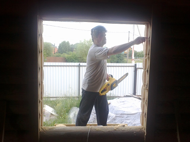

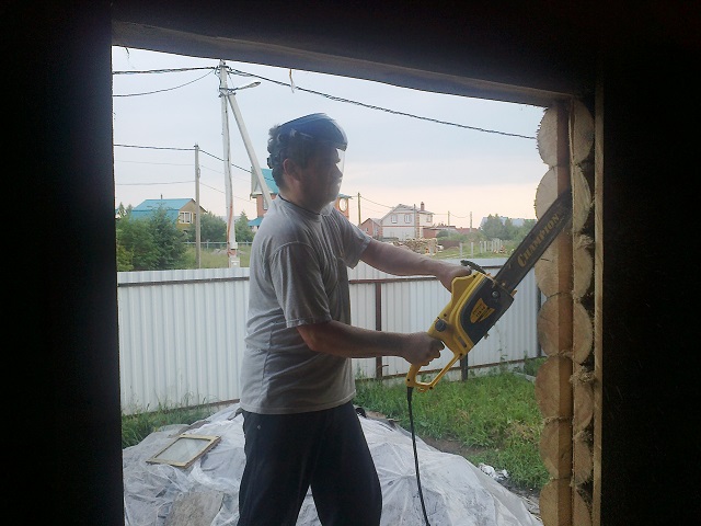

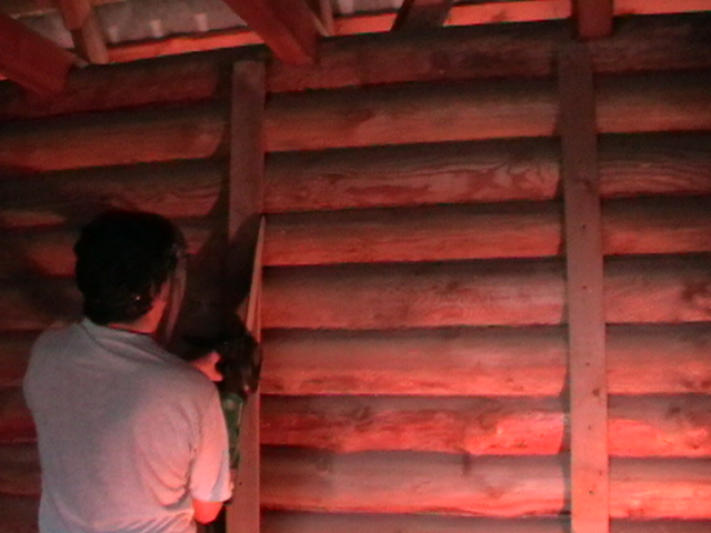

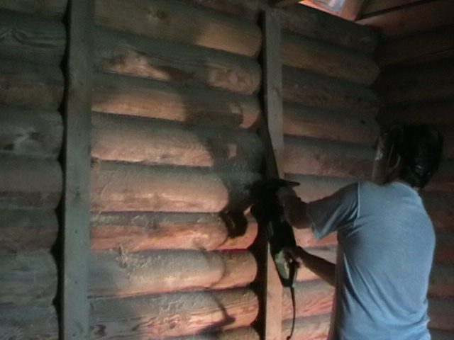

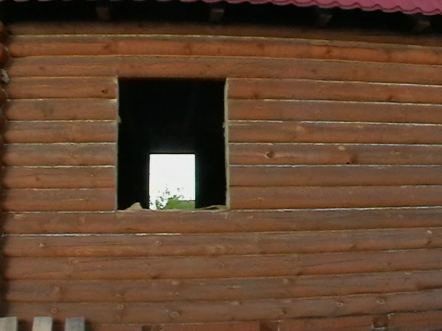

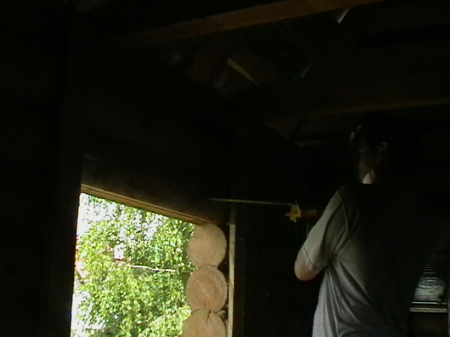

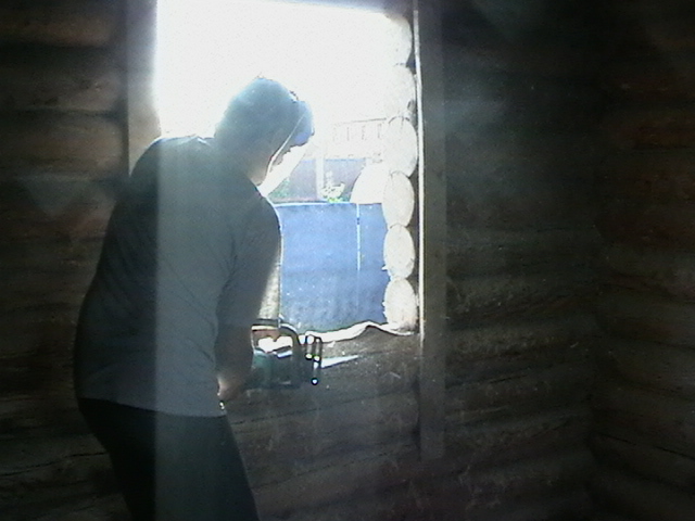

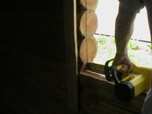

Пришло время ставить окна в свой домик из ОЦБ, и я решил поделиться с форумчанами своим опытом(хотя какой опыт, сам первый раз делал) в этом вопросе. Не такая уж страшная и опасная это работа, и если руки есть, не спеша с ней можно и нужно справиться!

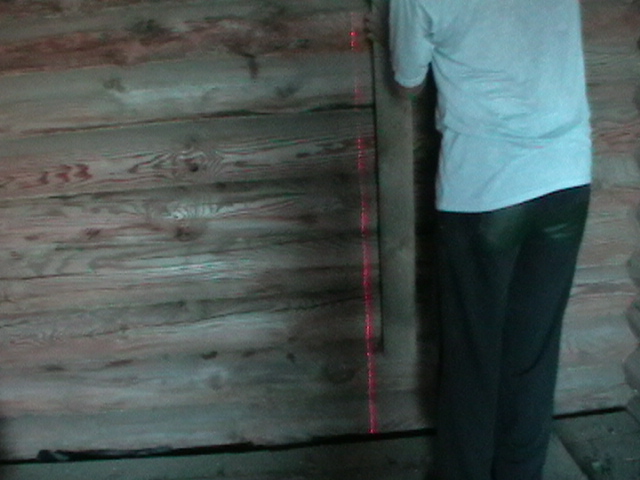

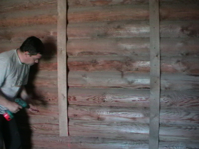

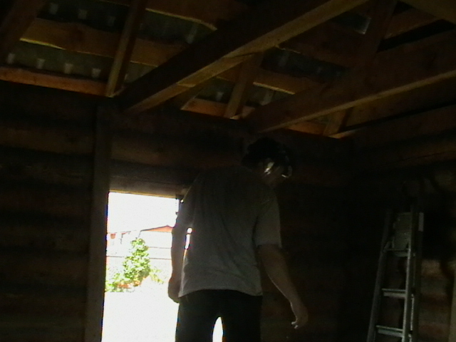

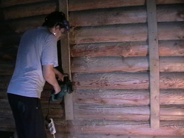

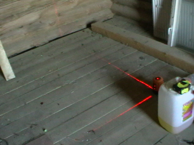

Сначала размечаем место будущих окон +5 см на каждую сторону.
Я пользовался лазером(пользую в работе и в темноте-без окон-лучше видно) но можно и обычным уровнем.

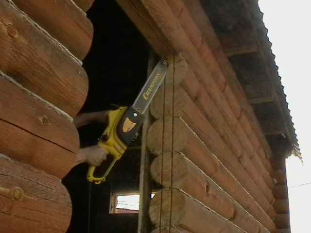

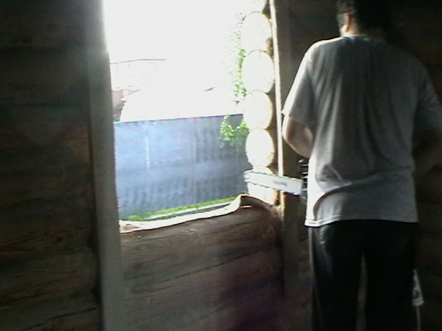

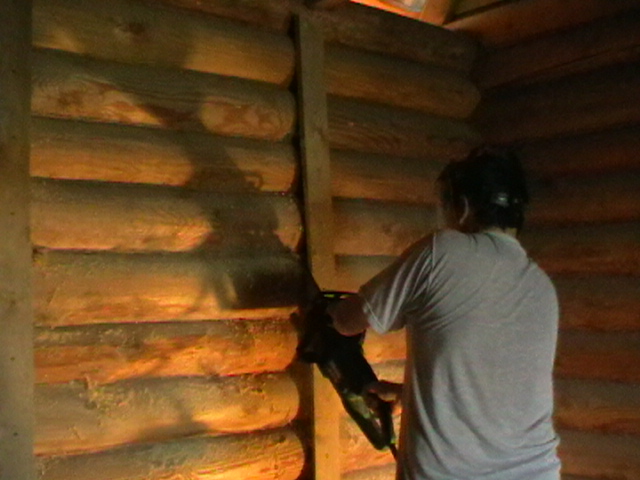

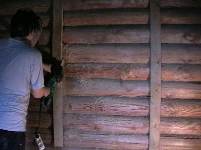

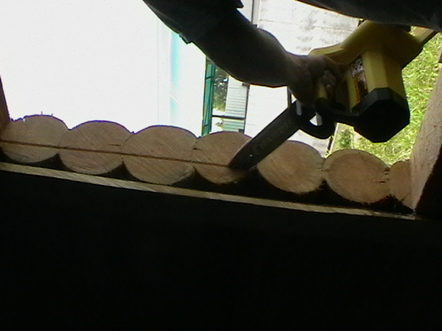

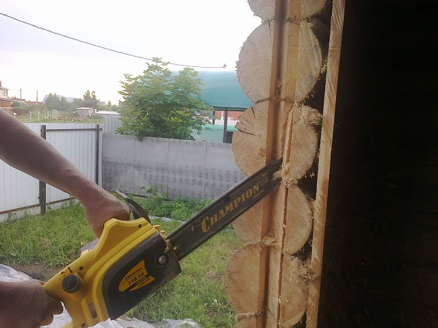

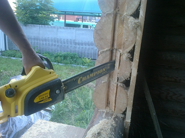

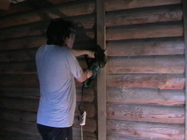

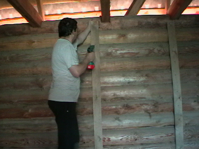

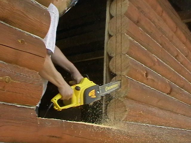

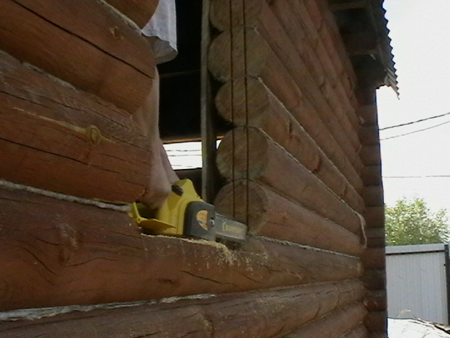

По отметкам(по линии лазера) с обеих сторон от проема прикручиваем доску-она служит направляющей и не позволяет отпиленным бревнам стронуться с места.

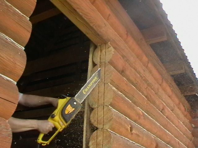

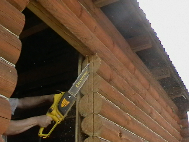

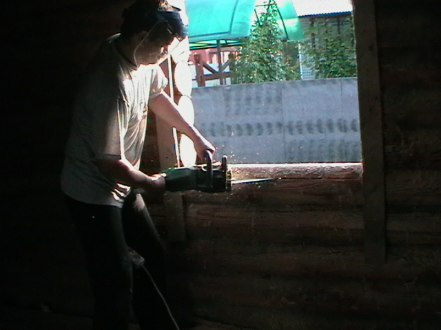

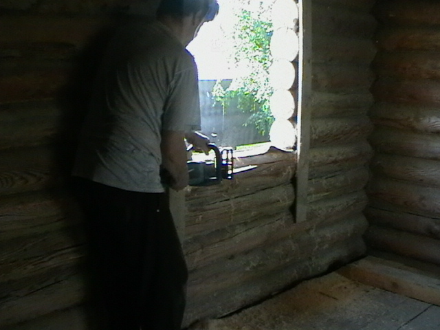

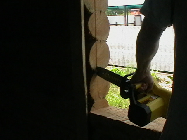

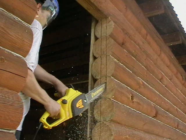

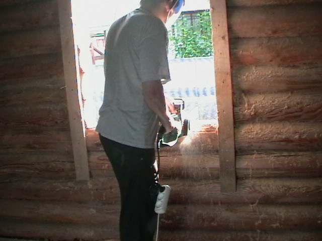

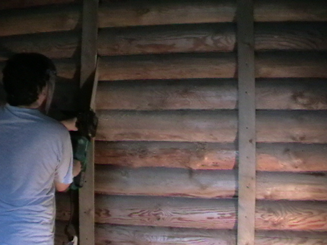

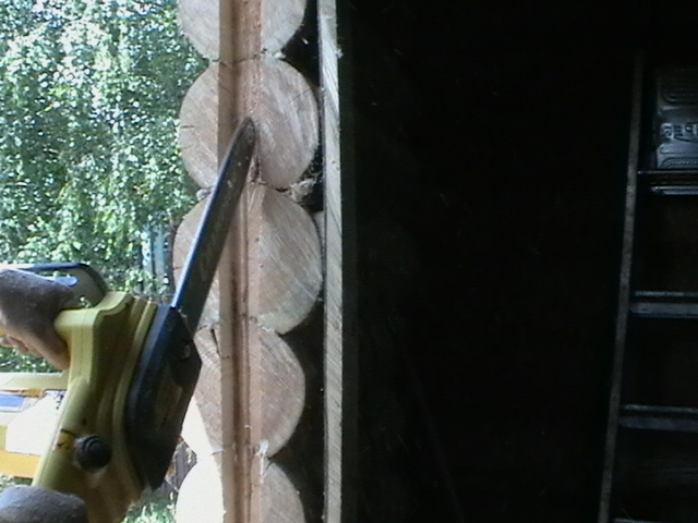

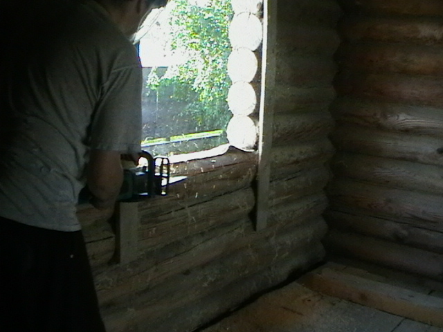

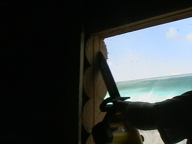

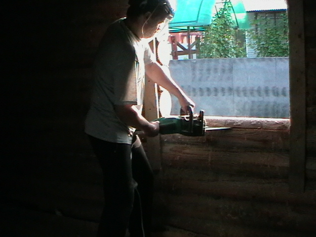

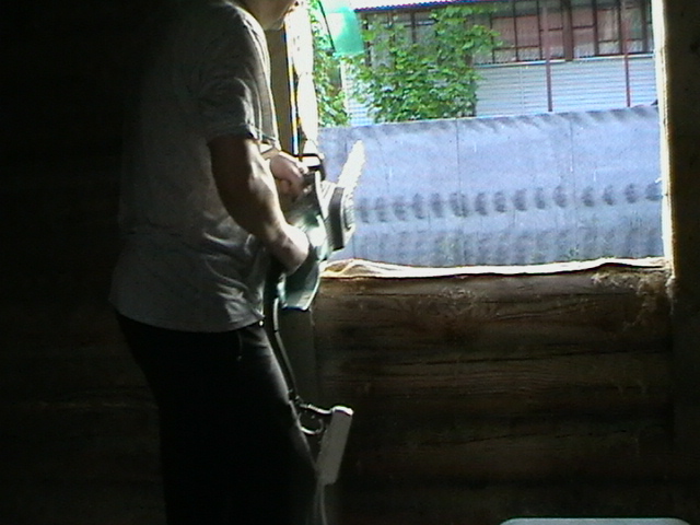

Начинаем пропиливать проемы. Пилим нижней частью пилы (не торцом!) углубляясь насколько можно. Движения рубящие, а не колющие.

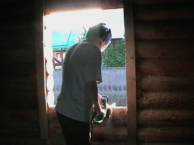

Во всём мне хочется дойти до самой сути...

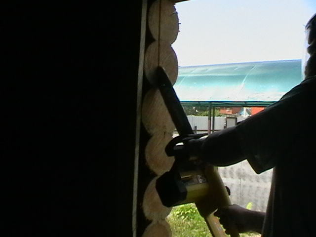

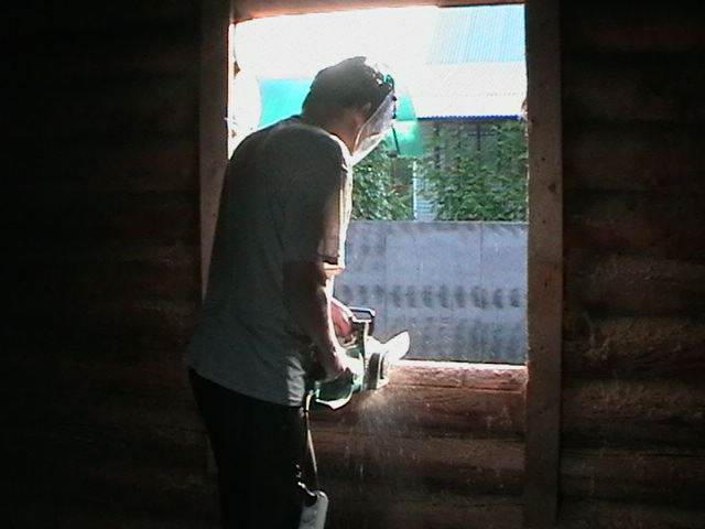

Продолжаю...
То же с другой стороны.
Вид снаружи.

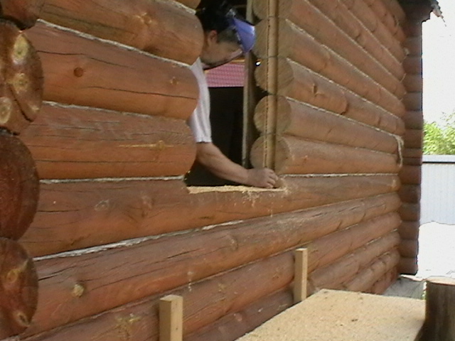

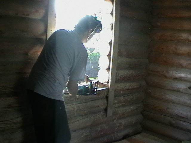

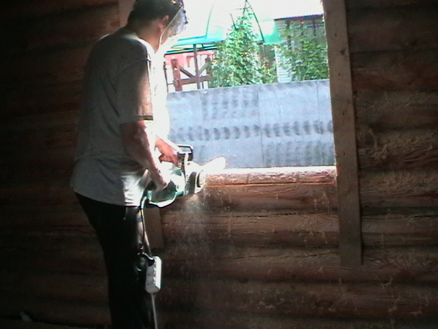

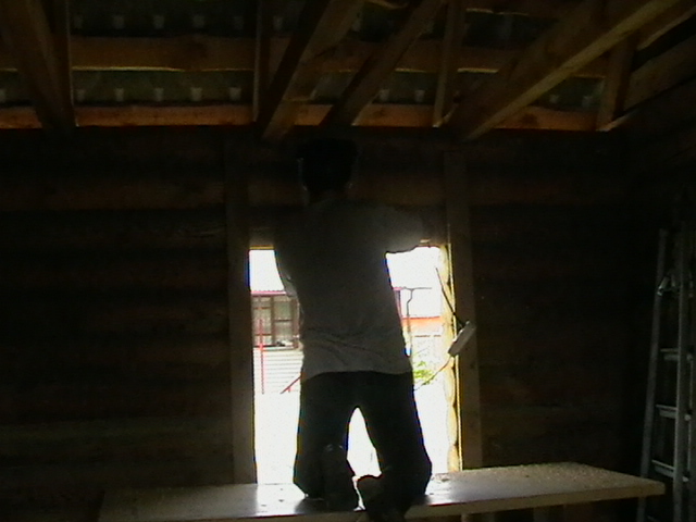

Два проема вышли в бревно, а на третьем пришлось полбревна спиливать.

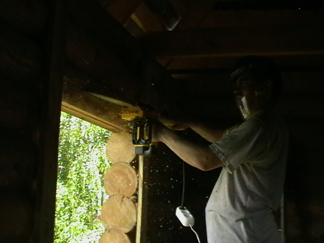

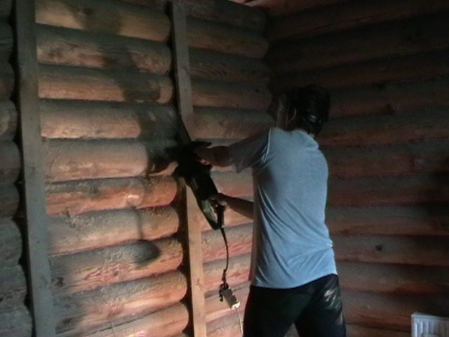

С этими проемами возни вышло меньше, но сложней было на последнем верх пилить.

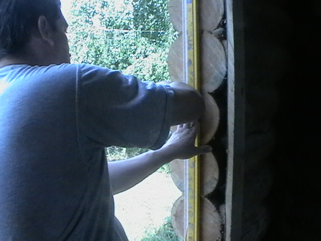

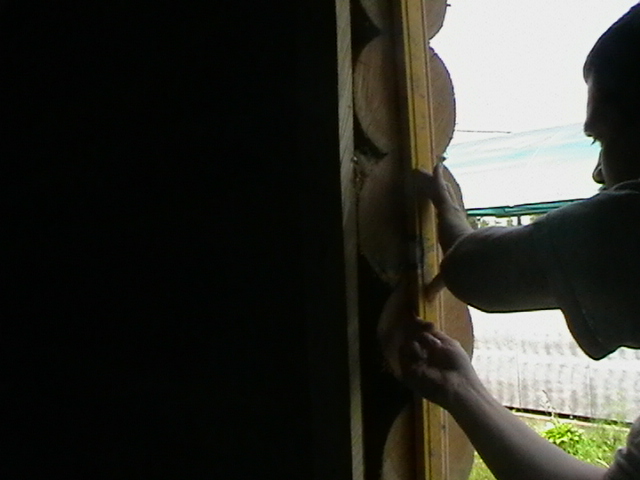

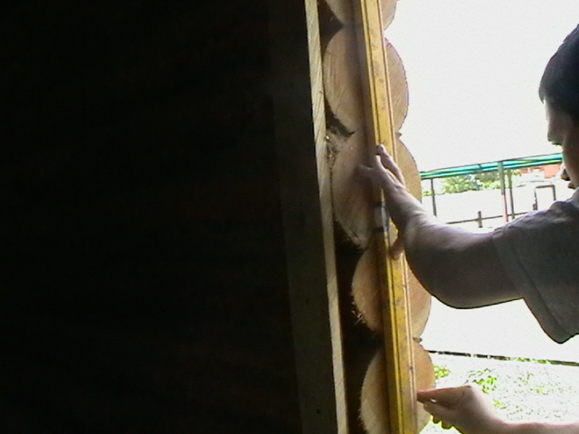

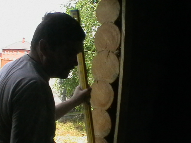

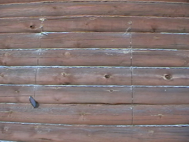

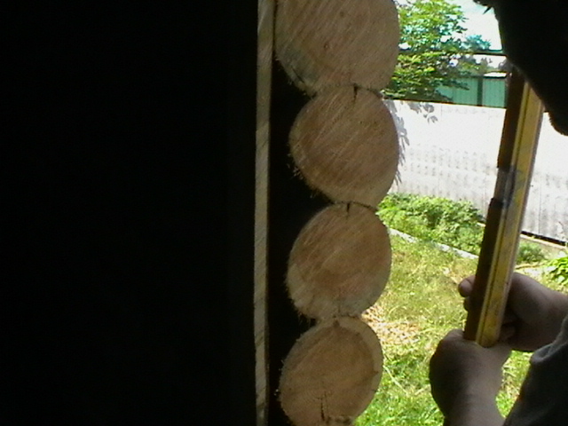

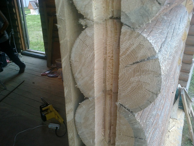

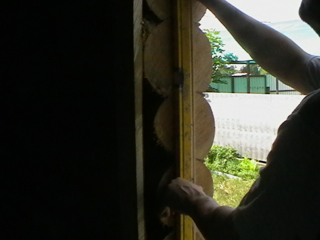

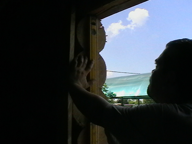

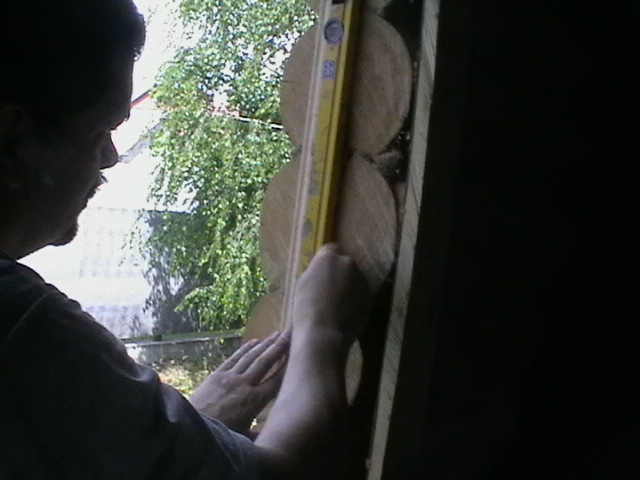

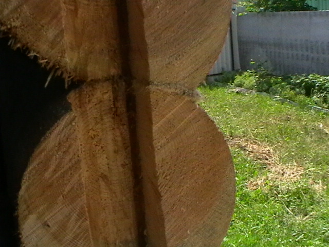

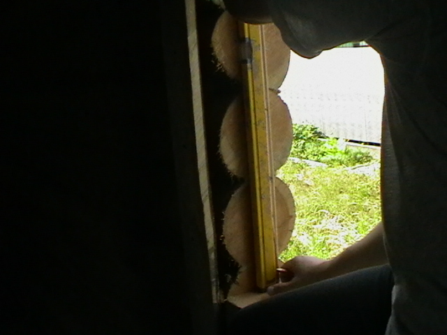

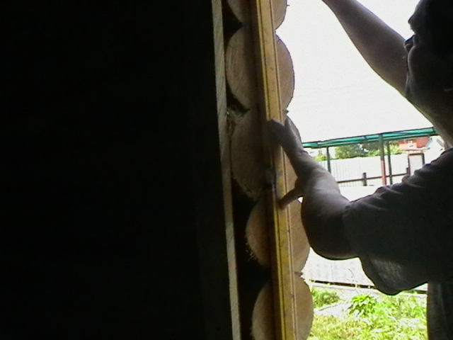

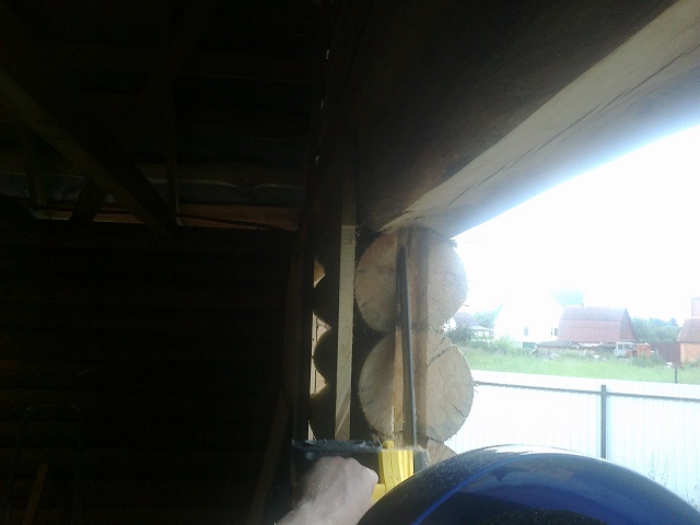

Отмечаем вертикальные линии(сруб "пляшет").

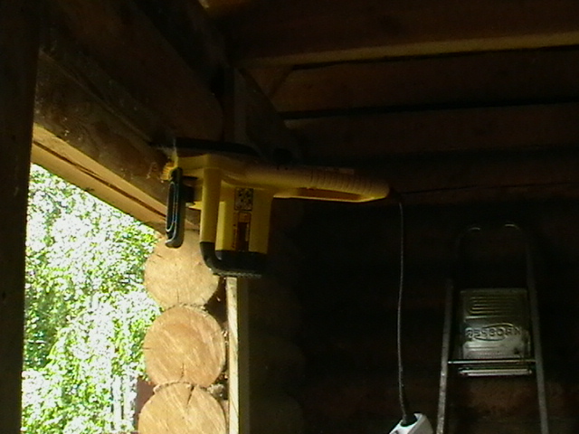

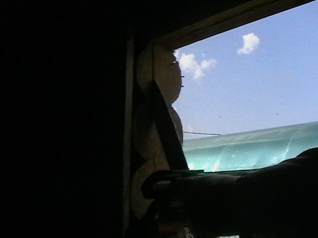

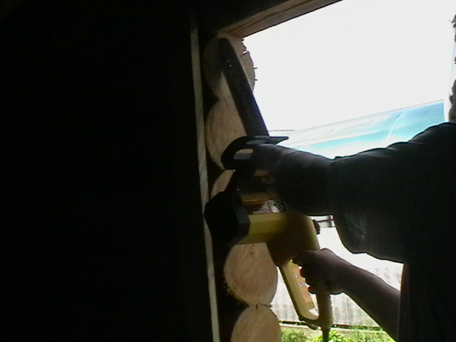

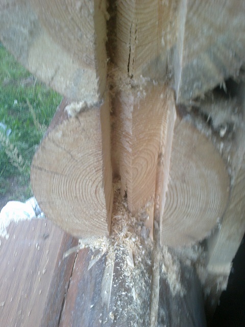

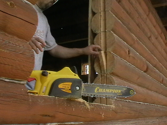

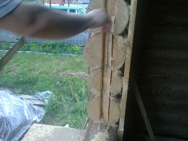

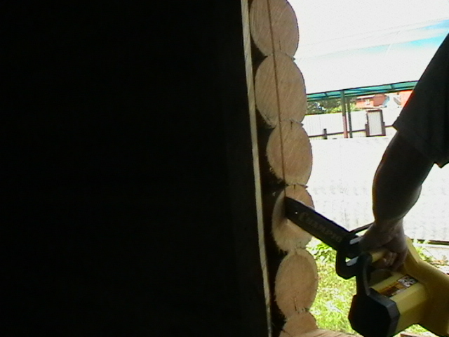

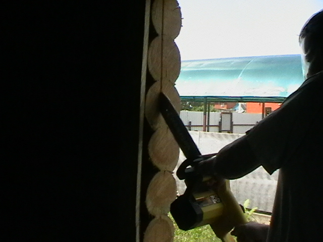

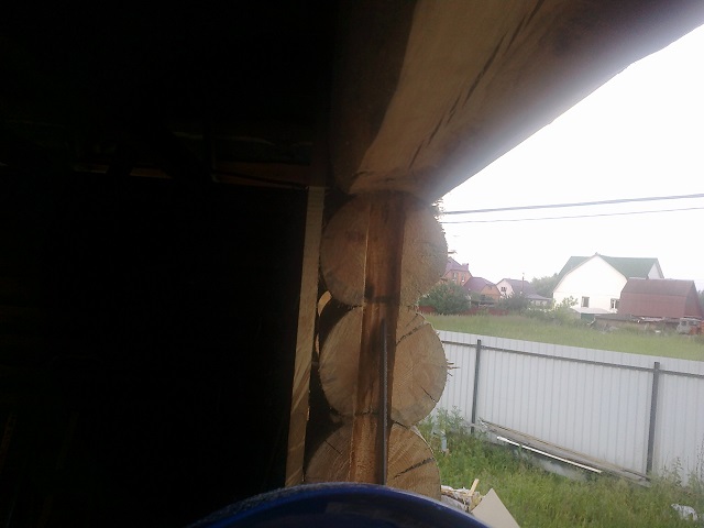

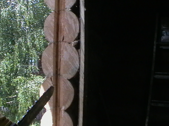

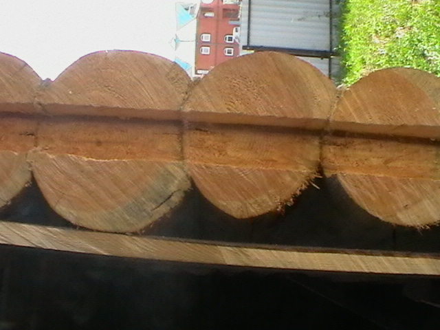

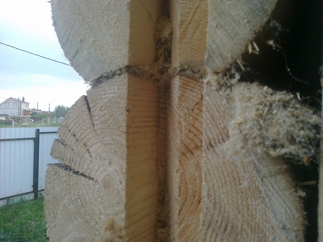

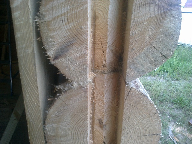

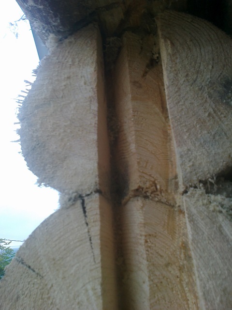

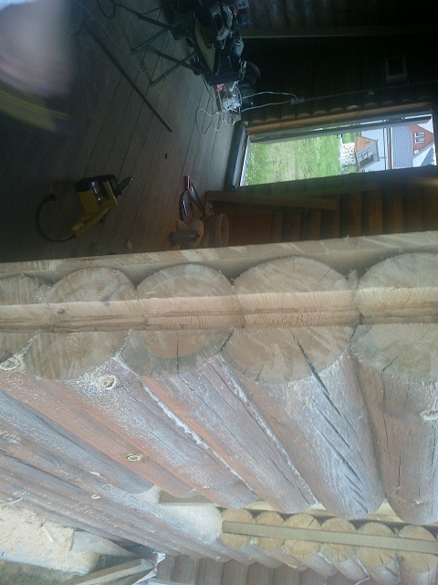

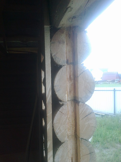

Теперь пропиливаем пазы в торцах бревен.
Под углом срезаем треугольники.

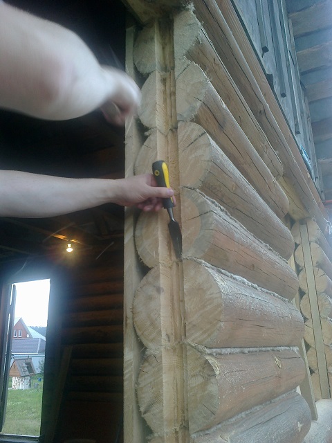

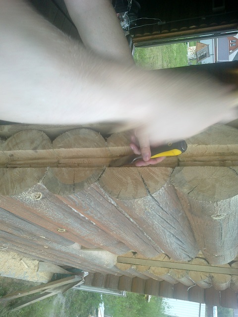

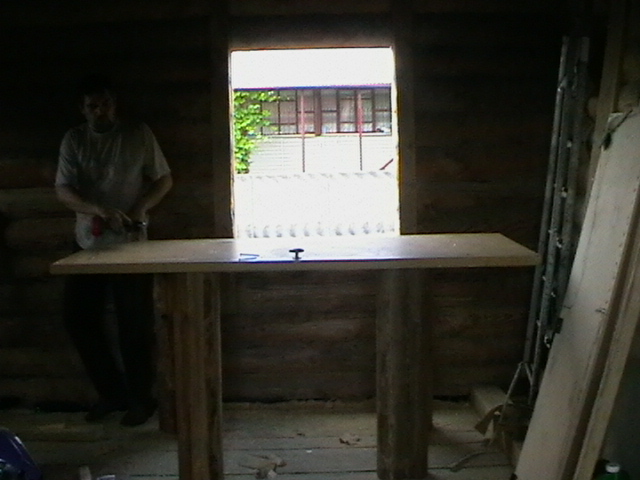

Заходим снаружи(я мастерил помост под окна).
Получается вот что.

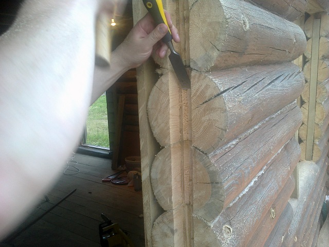

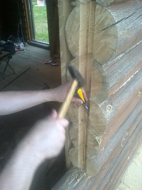

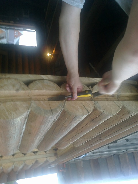

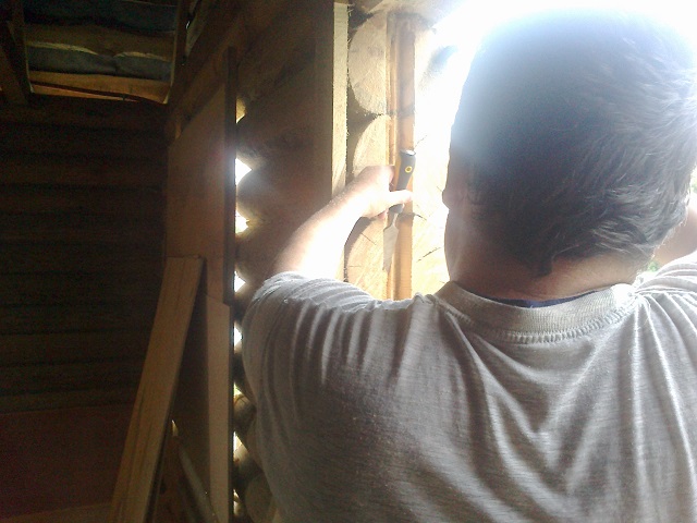

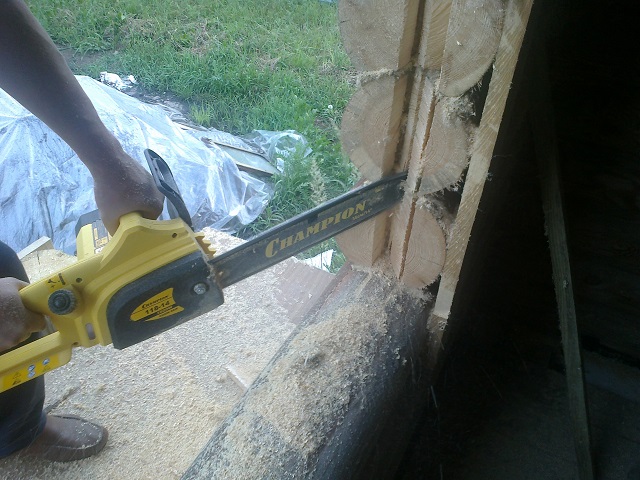

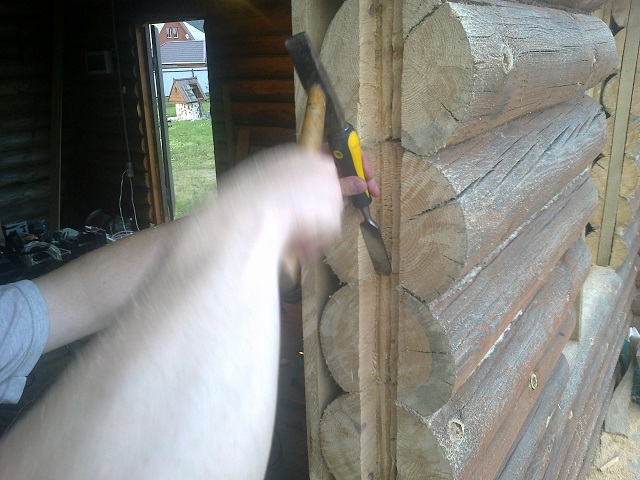

Сначала я вырубал этот треугольник стамеской.
Но это долго и муторно

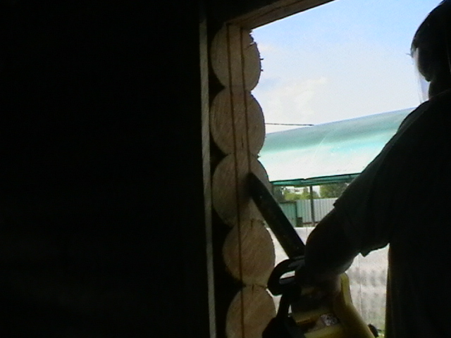

В итоге приспособился пилой.
Теперь сама окосячка. Я решил собрать ее отдельно, вставить и притянуть к брускам в пазах(бруски ни к чему не крепятся, в пазах сидят только на пакле- я брал льноватин). Окосячка крепится только к нижнему бревну. На одном окне внизу полбревна, на двух других окнах я сострогал скругление на 2-3 см.

Окна заказал пластиковые. Как будут готовы- поставлю. Если будет интерес- могу выложить процесс установки.

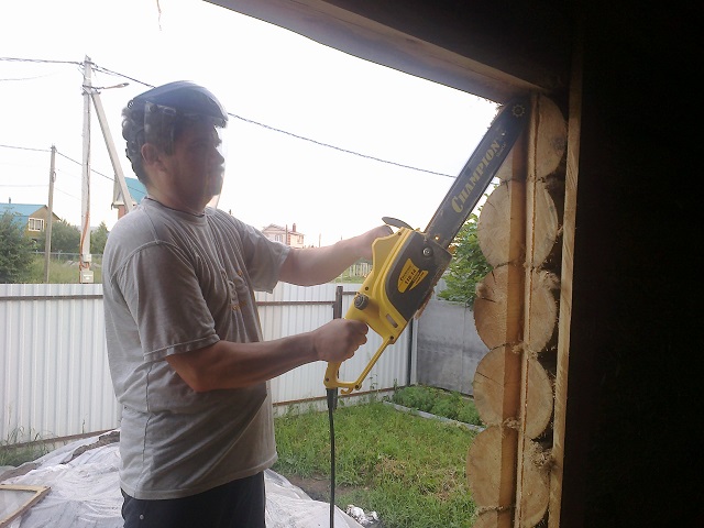

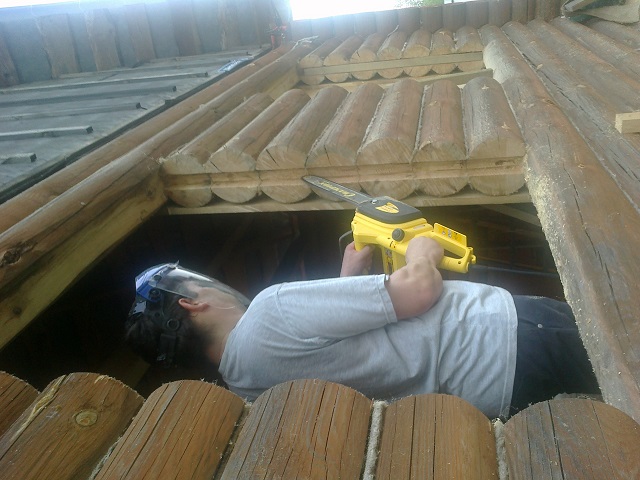

И последнее(не по значению). Не забывайте о ТБ, если захотите сами сделать что-нибудь эдакое. Я специально для этой работы купил такую маску.
Хоть не армейская каска, а разок защитить от обратного удара способна, а для сохранности головы будет достаточно.

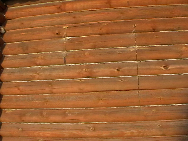

Не увидел в Вашем процессе окосячки зазоров НАД окном. Дом-то новый. Я бы сказал, что над П-образной окосячкой ОБЯЗАТЕЛЬНО должен быть зазор между верхней перекладиной и верхним бревном. И немаленький, сантиметров 5 - это минимум. Бревна будут усыхать (точно будут, поверьте!). Дом будет опускаться. Верхнее бревно ляжет на окно. Боковые пойдут вниз (для этого Вы брусок и делали), появятся щели, вы их через пару лет глазами увидите, пальцы будут влезать. Начнутся приключения с окном - перекосит, могут стекла треснуть.

Честно говоря, удивлен, что никто раньше не задал этот вопрос Спешу Вас успокоить- сруб отстоялся 7 лет! Над окосячкой оставил зазор 2-3 см(там выборка в верхнем бревне, так что по краю минимум 2см)

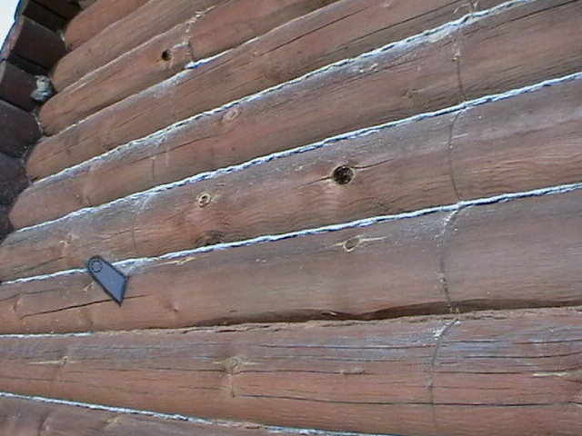

Не получилось у Вас меня успокоить. Я живу в доме из оцилиндрованного бревна, дому 15 лет. Оседает, зараза! Хоть я и люблю его нежно. В обсаду вокруг двери длинный саморез загонишь - на следующий год бревна повиснут, щель уже видна.
Поскольку Вы все об этом, я так понял, и так знаете, то уже не так страшно. Мое мнение - 2-3 см мало. Следите за этой щелью, хотя бы раз в год после зимы открывайте ее, смотрите как ее здоровье. Правда, неясно, что делать если бревно ляжет на обсаду. Как исправлять-то? Ну да ладно, будем надеяться, что все обойдется.
