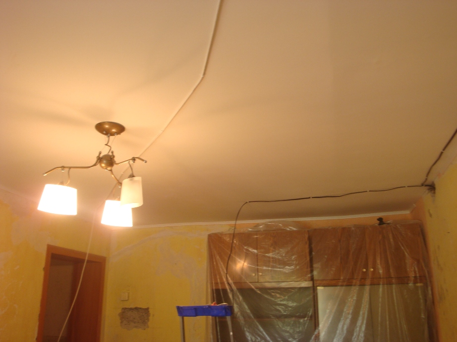

avmal написал : И вам говорят, что сделайте мне не совсем красиво, понеряшливее, но подешевле?
Нет. Просто в плане экономии заказчик задаёт вопросы: "а почему бы и не напрямую? Здесь же картины не буду вешать!". И что я ему должен сказать? "Мне пох, я люблю свою работу и буду делать только под прямым углом и в паралель".
avmal написал : Попробуйте разок и без "лавэ" фантазию включить - может и получится. Если не получится, то лучше чем-то другим попробовать заняться.
Естественно без "лавэ". Простите извините если вас напрягает слово "лавэ". За совет спасибо. Вы слишком критичны. ИМХО
masol666 написал : противоречия через пост. феноменальная непрошибаемость.
в чем противоречие то? В том что поинтересуюсь о бюджете и выберу вариант работы. Или вы думаете, что все так представляются "Царь, очень приятно!" )))
Cs-Cs написал : О чём с вами после этого говорить?..
Спасибо за беспокойство. Клиент оповещен об опасности. Стены резались. Решено было потолок сохранить. Увы. Пришлось. Только не надо передёргивать "в огонь прыгнуть - прыгнешь?".
serj12 написал : Клиент тебя может рекомендовать...а может и нет.Кто ж знает с кем он общается..."Причудливо тусуется колода"(Мастер и Маргарита). Вот я одному клиенту сделал за "недорого"(ибо "свой"),но делал как всегда - без скидок на сумму(ибо ни что так не убивает,как "халява же"),а он меня порекомендовал платёжеспособному клиенту,тот посмотрел как сделано и заказал мне проводку провести.И?
Окай! Походу опять разнИца миллионник и провинция. Может я не прав, но на сколько понимаю и знаю людей в своём городе.... то, за эстетикой на потолке еще ни кто не гнался. Многих знаю просто так, ведь город маленький. Смотрят на красивости у нас только в отделке. Ровно под руку стоит выключатель, розетка в удобном месте, распайка не под самым потолком и не на потолке, вертикально или горизонтально по стене, ибо туда еще картины и часы вешать. вот. как есть. Может в больших городах, люди и сфера услуг более развита, что люди уже смотрят на невидимые красивости и т.д. хз. но факт остаётся фактом.

mvs87 написал : Смотрят на красивости у нас только в отделке
Такая же фигня,разницы
mvs87 написал : миллионник и провинция.
нет.
mvs87 написал : люди уже смотрят на невидимые красивости
Они оценивают отношение к работе.
mvs87 написал : Просто в плане экономии заказчик задаёт вопросы: "а почему бы и не напрямую? Здесь же картины не буду вешать!". И что я ему должен сказать?
Специально считали с одним клиентом разницу между напрямую
mvs87 написал : под прямым углом и в паралель".
Он сам не поверил - там даже говорить не о чем.

mvs87 написал : Клиент оповещен об опасности. Стены резались.
Распиской? Или ещё каким-то документом, в котором будет написано, что он к вам никаких претензий предъявлять не будет? Передёргивать не буду, но такие фотки вместе с темой про гофру составляют вполне понятную для меня общую картину человека, который не особо печётся за свою репутацию и не особо любит свою работу. А с таким обсуждать что-то, где требуется логика, не получится.

mvs87 написал : Вообще, погоня за красивостью(всмысле везде где попало) попахивает маньячеством!
Запомните: в радиоэлектронике и электромонтаже аккуратность, эргономика и эстетичность - основной залог отсутствия геморроя при пуске, наладке и эксплуатации. Сотни раз в этом сам убеждался.

mvs87 написал : И что я ему должен сказать? "Мне пох, я люблю свою работу и буду делать только под прямым углом и в паралель".
Должен. Правда, несколько иначе сформулировав: "Извините, но это моя работа и я её буду делать так, как считаю нужным ...".
mvs87 написал : Смотрят на красивости у нас только в отделке. Ровно под руку стоит выключатель, розетка в удобном месте, распайка не под самым потолком и не на потолке, вертикально или горизонтально по стене, ибо туда еще картины и часы вешать.
Вы так ничего и не поняли - красивости вы делаете, прежде всего, для себя.

Cs-Cs написал : стена разве позволяла горизонтально штробить?
Блин, я это тоже подметил, когда там ползал :( mvs87, вы бы такое хоть прилюдно не показывали. Или хотя бы комментарий - "вот тут я сделал неправильно в силу ..., не делайте так"!
