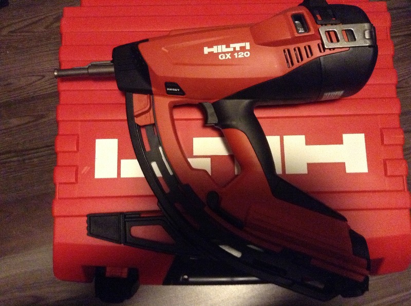

Надеюсь, монтаж pex труб отопления теперь станет проще и быстрее (не требуется перфоратор, шуруповерт, перфолента, плоскогубцы, дюбели, саморезы, пылесос требуется только для уборки).

Один эффективный выстрел Hilti GX 120 по себестоимости выходит 23р 84коп ... взял калькулятор и посчитал, что перфом выходит падешевше ... да и глаза не пострадают от "рикошета"

Tehnik-san, откуда получилась удельная цифра 23,84? Непонятна методика расчета и какие данные использовались для вычислений.
Глаза в любом случае не пострадают - подобные работы следует выполнять с использованием очков, ровно как и бурение перфоратором.

Андраник- Андрей, предлагаю поступить другим образом, ты озвучиваешь своё видение себестоимости одного выстрела, я со своей стороны свои рассчеты.

Гвозди продаются вместе с баллоном. Соимость одного выстрела получается 4,66 рублей. Возмем ресурс пистолета равным ресурсу батарейки - 50 000 выстрелов. Еще 40 копеек к себистоимости. 5,06 рубля. Понятно, что пистолет покупался не за стоимость Hilti и гвозди купаются на стороне.
Соответственно, стоимость одного крепежа труб - порядка 10 рублей с учетом материала - тесёмки под пристреливание (4 рубля за метр). Стоимость гриба rehau для двух труб - 23 рубля.
Естественно, перфоратор дешевле, я даже не сомневался, но комфорт от работы пистолетом при оперативной раскладке - выше. А работая вдвоем, можно очень быстро раскатывать трубы.

Андраник написал : Надеюсь, монтаж pex труб отопления теперь станет проще и быстрее (не требуется перфоратор, шуруповерт, перфолента, плоскогубцы, дюбели, саморезы, пылесос требуется только для уборки).
Я по электрике так же думал)), но просчитался - после пары монтажей продал его нафиг. Работа по бетону вообще никак.., в кирпиче еще куда ни шло. Советую заиметь все длины гвоздей, применение в зависимости от качества и наполнения бетона - в моей работе оказалось это не выгодным.

А с газовым баллоном что делать )), растягивать его..? Я с газом столкнулся - срок годности еще не вышел, а пистоль уже нифига не стрелял, индикатор показывал 2-3 деления. Хилтевцы поменяли - но осадок остался, а если такой же из-за бугра пришлют (если пришлют)?

Хорошо когда они рядом, и время есть на замену. А если где-то вдали от цивилизации? Или просто во второй половине дня незадолго до окончания объекта, а от завтра и вперёд на 10 дней уже всё расписано? Типа пользуйся красивой модной цацкой, но не забывай брать на заказ старый проверенный перфоратор?
