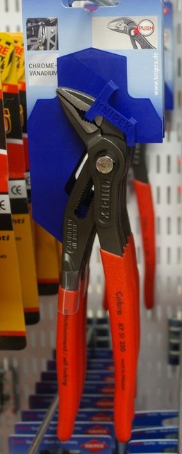

Имхо, второй-"Кобра".

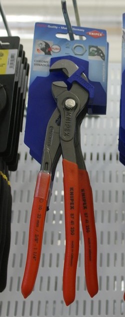

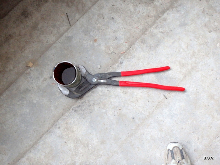

B.S.V., спасибо! подскажите, а в каких ситуациях удобно применить вот такие и вот эти, из вашей коллекции
А то думаю разориться на разные или на кобре остановится...
Сломать книпексы уже удавалось?:)

1.Не знаю, я их в своей работе не "вижу", поэтому не покупал. 2.Используются при паковке фитингов и смесителей, очень удобно. 3.Пока не удалось :)

B.S.V. написал : 2.Используются при паковке фитингов и смесителей, очень удобно.
Понял, присмотрюсь к ним.
B.S.V. написал : 3.Пока не удалось
Очень радует эта благая весть :)
На картинке у кобры нарисовано, что ей хватают латунные гайки. А она своими острыми зубами их не портит? Т.е. для нежной паковки кобра как раз совсем не пойдет, она больше для силовых воздействий, при празборке например, так? Когда и отвернуть надо и целостность деталей сохранить.
Просто задумался, в той ли области я возлагаю на кобру надежды, как бы практика эти надежды не порушила :)

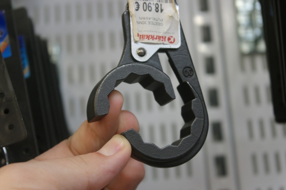

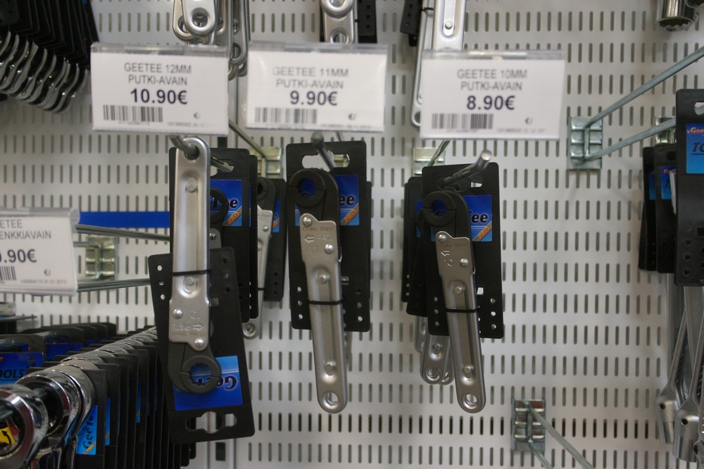

Кстати, господа, а вот такие ключики - толковые?
Подумал, не подойдут ли они там, где обычно приходится делать или покупать "разрезной" ключик... например при монтаже отводов от коллектора, когда между сосками очень малое расстояние.

А в чём суть? Типа по принципу трещотки работают?

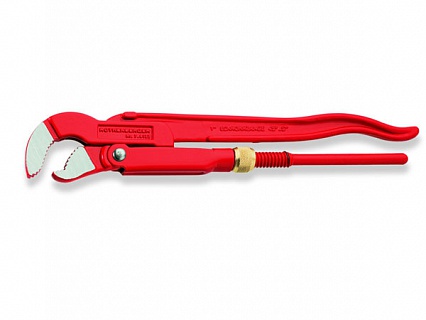

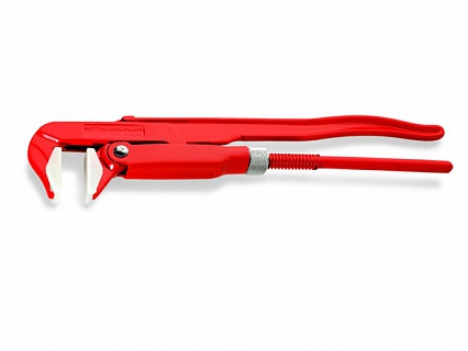

Если не ошибаюсь, Вы крутите сейчас водопроводные гайки. Оставлять на гайках зазубрины - дурной тон. Если ещё не успели купить, то стоит потратить деньги на ставший классикой трубный ключ.
Для уплотнения ФУМ-ленты и по прямому назначению давно использую такой арматурный ключ
Эта парочка покрывает бОльшую часть задач домашнего водопровода. Ключ с большим зевом, но малым рычагом зовут не только "коброй", но и насосным ключом. На мелких циркуляционных насосах случаются накидные гайки 1 1/2", под которые такой переставной ключ стоит покупать. Гайки те чугунные, и следов на них зубастый ключ почти не оставляет. А момент затяжки тех гаек много меньше паклевых соединений того же размера. Потому таскать для них полноценный трубный ключ с зевом на 1 1/2" смысла нет. Интересные трубные ключи стоит посмотреть в ассортименте Force. Ссылок не смог найти. Видел их в автомагазине Техком.
z0rg написал : а вот такие ключики - толковые?
Хотел купить такой для гаек тормозных трубок, но не смог найти нигде. Когда трубки поменял, эти ключи везде появились. Похоже, мой обзвон продавцов подтолкнул. Для кручения выводов коллектора этот ключ мало полезен из-за очень широкой рукояти, которая сделает угол одного хода ключа небольшим. Лучше использовать обычный разрезной ключ, благо они есть в том же Техкоме, за исключением ключа №25.

cineman написал : стоит потратить деньги на ставший классикой трубный ключ.
Ключ газовый 45 " SUPER S" - уже есть. Не такой понтовый, без золотой гайки и скорее всего откровенный китай, но пока сломать не удалось :)

cineman написал : Хотел купить такой для гаек тормозных трубок
о! надо посмотреть какой размер у штуцеров моей машины. Спасибо за идею.

Я бы ему и всем, собравшимся этого пожелал. Стройка - дело неблагодарное. А ещё неприлично крутить гайки зубастыми ключами. Этот ключ хорош лишь скоростью подгонки размера. Но прочность у трубного ключа будет выше. Книпекс сильно заряжен большой маржой розничного продавца. Для экономии денег стоит посмотреть на Super-ego. Это тот же Ротенбергер, но немного дешевле.

z0rg написал : Спасибо за идею.
У нас дома такой ключ на гайку №10 стоит ок. 500 руб.
