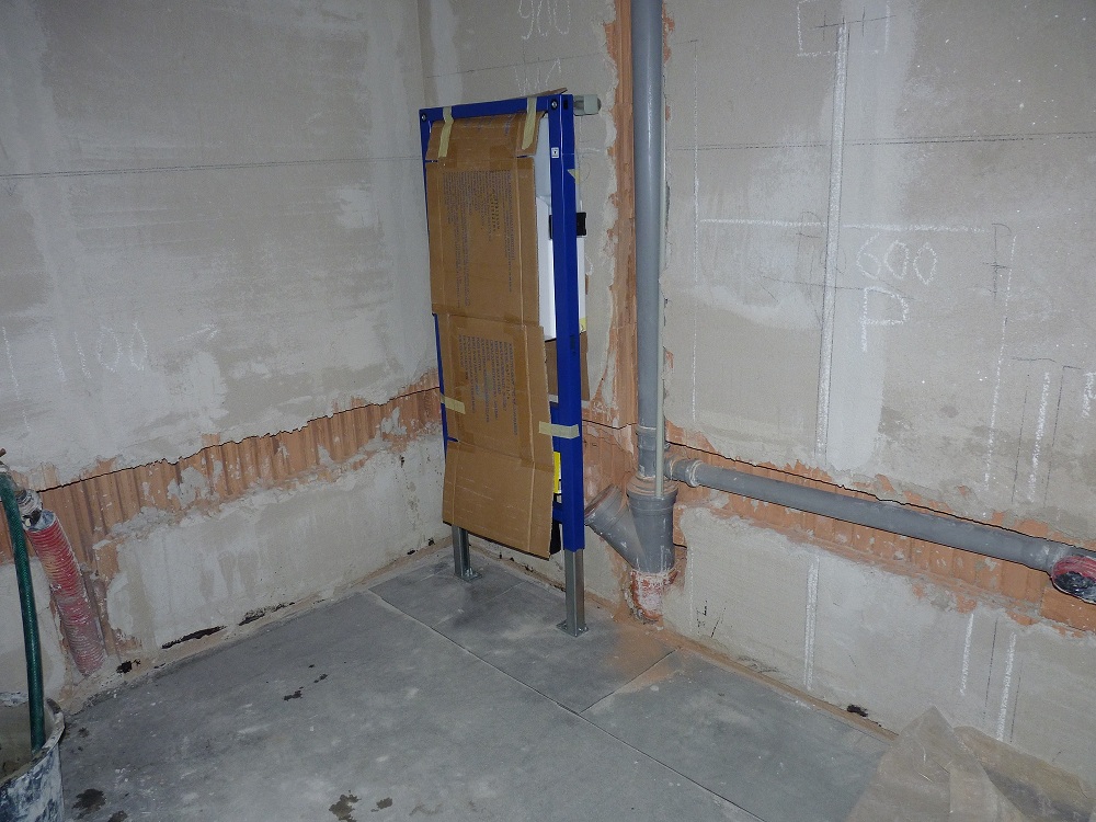

Добрый день! Уважаемые мастера, подскажите пожалуйста, как осуществить подключение подвесного унитаза к канализации в данной ситуации.
Вывод для канализации имеем по центру стены, на данный момент центр отверстия на высоте 11 см от стяжки.
Инсталляция гроэ подразумевает два варианта установки - с отводом вниз в пол
и наискось в сторону
А как быть с нашим вариантом? По-моему даже обрезав по максимуму трубу из комплекта и уголок 90 градусов, мы получим слишком высокую конструкцию :( Согласно инструкции центр трубы инсталляции должен быть на высоте 23 см...
Предложите выход из ситуации, пожалуйста.

увы.... замуровывают канализацию после примерки инсталляции. если делать наоборот (как у Вас), то это грозит появлением лишнего перехода и влечет отступ от стены. при этом теряется сам смысл подвесной инсталляции. что делать? перекладывать канализационную трубу в стене.

Замуровывали не мы - это "от застройщика", сам стояк канализационный находится не в квартире, а в небольшом помещении рядом с ней. Кроме варианта "перекладывать трубу" больше ничего нельзя сделать? Не уверена, что мы получим разрешение на это.

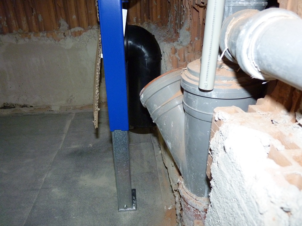

Чтоб не плодить темы поделюсь своей проблемой: при монтаже подземной части сделал по ошибке вывод стояка на высоте чистого пола +170мм.
Теперь не получается состыковать с отводом инсталляция, т.к. с косым тройником не попадаю по высоте, а с прямым тройником и отводами придется отодвигаться от стены( Прошу опытных товарищей помочь советом, как оптимально «подружить» правильное с неправильным.

  1. Опускать косой тройник в перекрытие, перебирая стояк.
  2. Разворачивать прямой тройник в плоскость стены и частично в стене же вести к нему отвод от инсталляции, если она выдержит такую долбёжку.

Вставить в тройник http://www.san-detal.ru/otvod-110-mm-45gradusov-p-190.html

  1. перебрать стояк не могу, т.к. КГ патрубок длиной 1м замоноличен в плите,
  2. Стена из поротерма ломается руками, придется и под бачок долбить? Попробовать разные углы 110 купить и эксцентричить ими?

Инсталляцию не утапливать, утапливать частично только трубу от неё до стояка. В общем элементарная задача по геометрии, и действительно проще с готовыми отводами разных углов играться.

попробуйте поставить два полуотвода по 30 градусов, или по 45.
в раструб полуотвода поставьте комплектный переходник на 90-ю трубу. угловой фитинг из комплекта в вашем случае не нужен.

повернуть тройник в плоскость стены, поставить угол 87*, если оси не совпадут - между тройником и отводом ставить короткий участок трубы с манжетой или ставить сборку из двух 45 / 30 /15 -х углов, что бы совместить оси.
