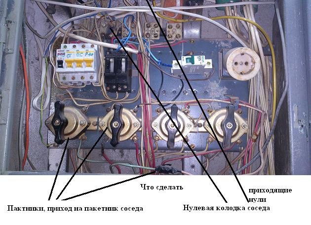

Для начала срочно вызывайте аварийку. А остальное нежно и ласково по обсуждению на форуме.

Apache, магистральные провода, которые вертикально идут от ВРУ по всем щиткам в подъезде (их видно на предпоследнем фото - белые провода, уходят в зеленые трубы над розеткой, справа). От них делают ответвления для питания квартир. Провода идут сначала на рубильник, с него на счетчик, со счетчика на автоматы.

Apache написал : А у соседа что за С25 стоит? Первый слева... Может он уже себе все заменил?
Дополнительная линия. У соседа левый пакетник давно по фазе накрылся снизу справа скрутка.

alexkd написал : Кстати круглый пакетник второй слева чей (судя по путанице проводов - ваш)? Почему у него провода расплавленны (греется????)?
Черт его знает чей, я боюсь там что то трогать. Тем более что эти пакетники взрываются. Но равшан там вчера ничего и не трогал

13.07.2013 в 14:04:55
Johnny27 написал : магистральные провода, которые вертикально идут от ВРУ по всем щиткам в подъезде (их видно на предпоследнем фото - белые провода, уходят в зеленые трубы над розеткой, справа). От них делают ответвления для питания квартир.
Верно. Но не удивлюсь что и лифтовое питание также через эт. щиты идет.
Johnny27 написал : Провода идут сначала на рубильник,
Пакетники.

Apache написал : Черт его знает чей
Ваш.:)

ksiman написал : Горелая нулевая шина очевидно стоит у соседа
Закопченная шинка - у соседа. А чьи провода подгорают на шине PEN щита?

Bladiclab написал : Дополнительная линия. У соседа левый пакетник давно по фазе накрылся снизу справа скрутка.
Ну тогда получается у соседа все хорошо и мне его трогать не надо? Не хочу с ним связываться лишний раз

Apache написал : И вообще подьездный щиток это чья зона ответственности? Может надо все же вздрючить жэк? Равшан просит три штуки рублей за то что поменять автоматы и поставить узо. В итоге вместе с покупокй комплектухи я попадаю на кругленькую сумму
Постановление Госстроя РФ от 27 сентября 2003 г. N 170 "Об утверждении Правил и норм технической эксплуатации жилищного фонда" 5.6. Внутридомовое электро-, радио- и телеоборудование 5.6.2. Организации по обслуживанию жилищного фонда должны обеспечивать эксплуатацию: шкафов вводных и вводно-распределительных устройств, начиная с входных зажимов питающих кабелей или от вводных изоляторов на зданиях, питающихся от воздушных электрических сетей, с установленной в них аппаратурой защиты, контроля и управления; внутридомового электрооборудования и внутридомовых электрических сетей питания электроприемников общедомовых потребителей; этажных щитков и шкафов, в том числе слаботочных с установленными в них аппаратами защиты и управления, а также электроустановочными изделиями, за исключением квартирных счетчиков энергии; осветительных установок общедомовых помещений с коммутационной и автоматической аппаратурой их управления, включая светильники, установленные на лестничных клетках, поэтажных коридорах, в вестибюлях, подъездах, лифтовых холлах, у мусоросбросов и мусоросборников, в подвалах и технических подпольях, чердаках, подсобных помещениях и встроенных в здание помещениях, принадлежащих организациям по обслуживанию жилищного фонда; силовых и осветительных установок, автоматизации котельных и установок автоматизации котельных, бойлерных, тепловых пунктов и других помещений, находящихся на балансе организации по обслуживанию жилищного фонда; электрических установок систем дымоудаления, систем автоматической пожарной сигнализации внутреннего противопожарного водопровода, грузовых, пассажирских и пожарных лифтов (если они имеются); автоматически запирающихся устройств (АЗУ) дверей дома. 5.6.3. Эксплуатацию стационарных кухонных электроплит, установленных централизованно при строительстве или реконструкции дома осуществляет собственник жилищного фонда. Организация, обслуживающая жилой дом, должна осуществлять эксплуатацию внутриквартирных групповых линий питания электроплит, включая аппараты защиты и штепсельные соединения для подключения электроплит. 5.6.4. Текущее обслуживание электрооборудования, средств автоматизации, гильз, анкеров, элементов молниезащиты и внутридомовых электросетей должно проводиться в соответствии с установленными требованиями. 5.6.5. Собственник жилищного фонда обязан осуществлять модернизацию и реконструкцию электрооборудования жилых домов с целью обеспечения возможности населению пользоваться бытовыми электроприборами мощностью до 4 кВт в каждой квартире с установкой защитного отключения.
Все что находится в эт. щите меняется бесплатно. Но только проектное оборудование. Положено 2АВ 16А вот 2 и заменить должны. А вот дополнительный это за Ваш счет. Если приобретете свои АВ также замена бесплатно. Но могут заартачиться типа ИЭК их бесплатно, а Ваши АВВ (к примеру) платно.
Поэтому многие и соглашаются на ИЭК. Динрейка смонтирована, а на свои в элементе заменить, так как и перед счетчиком АВ ЖЭК также бесплатно меняет.

Apache написал : я боюсь там что то трогать
Не трогайте! Глазами внимательно проследите, куда идут провода от автоматов (автоматы-счетчик-пакетник-стояк).
Bladiclab написал : Но не удивлюсь что и лифтовое питание также через эт. щиты идет.
Возможно. У меня тоже какие-то непонятные провода идут транзитом через щиток по своей отдельной шахте, отводов от них вроде нет. Но они с противоположной стороны от общего стояка, и сечением поменьше.
Bladiclab написал : Пакетники.
Привычка) Впрочем, это если данный случай рассматривать. А так и рубильник может быть, и АВ, и ничего вообще..
