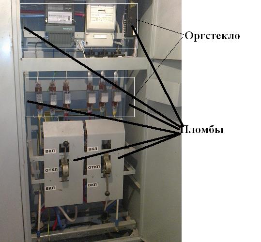

Bladiclab написал : Тогда если не будет проекта или в нем не будет рубильников Ваша одна муфта (ввод Ваш), и муфта их (ввод их).
Т.е. без наличия рубильников в проекте однозначно их убирать?

Под рубильники в нижней двери шкафа вырежем окно, саму дверь опломбируют. Верх, где счетчики, пломбировать не будут.

gatigor написал : Т.е. без наличия рубильников в проекте однозначно их убирать?
Идти на прием к их начальнику и уточнять. Возможно, ли их опломбировать в 4 местах. И при проверки пломб на счетчике готовы рядом повесим плакат, что обязательно не забыть и пломбы на рубильниках проконтролировать.:)

Bladiclab написал : Идти на прием к их начальнику и уточнять. Возможно, ли их опломбировать в 4 местах.
А почему в 4-х местах?

gatigor написал : Под рубильники в нижней двери шкафа вырежем окно, саму дверь опломбируют. Верх, где счетчики, пломбировать не будут
Интересно если что и ВРУ, сгорит по причине отсутствия визуального осмотра. Завод изготовитель не зря доступ обеспечил, кто отвечать будет. ВРУ в подвале. Я бы как на фото оргстекло воткнул. Тем более что эти рубильники капризные. Не дойдет нож при переключении (на одной из фаз) и кино начнется. Воткнул рубильник визуально глянул (тем более искрогасителей нет).

gatigor написал : А почему в 4-х местах?
ЭЭто как двери с одной стороны замок с другой петли. Чтоб одну сторону не открутить и не отвернуть. 2 экрана – 4 пломбы.

Bladiclab написал : Я бы как на фото оргстекло воткнул.
Наверное Вы правы.
