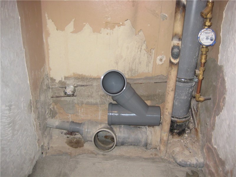

Доброе время суток уважаемые! Делаю ремонт в ванной, купил инсталляцию ВИЗА ЛМ фронт. Нужно установить ее вместо стандартного унитаза, максимально утопить в стену,хочу ровную стену клавиши вровень и т.д.. Короб у мне будет слева... Канализационная труба от стены около 5-6 см, за стеной(5см) полость 16 см и далее стена соседа, если утопить все туда хз, какими переходниками загнать туда кан. трубу?
Опытные сантехники подскажите как лучше сделать (куда и как грамотней поставить унитаз) фантазий много а технически, правильный и квалифицированный ответ может быть другим

vlreal, в чем проблема то? Берете и долбите в стене нишу 15 см, шириной 38....
vlreal написал : куда и как грамотней поставить унитаз
от боковой стенки или короба должно быть не меньше 40 по центру унитаза. В остальном Ваши фантазии практически ни чем не ограничены, разве что канализационной трубой и фитингами.

Добрый день! По некоторым причинам ремонт в туалете пришлось остановить на этапе, который обсуждался в начале темы... т.е. начинаю все с самого начала))))) Так вот, еще раз все измерил и пришел к выводу, что инсталяцию я ставить не буду. Вместо инсталяции буду делать бачок с крытого монтажа и приставной унитаз. Почему не буду ставить инсталяцию:
справа идет стояк ХВ, если инсталяцию (Геберит, ширина 50 см) ставить, то она упирается в трубу, а это не очень хорошо... Выдвигать инсталяцию вперед не буду, так как сожрется место... Есть вариант ставить не широкую инсталяцию таких производителей как Vidima или Ideal Standart, но что-то доверия они не вызывают. http://santehnika-online.ru/installations/292/6930/ http://santehnika-online.ru/installations/292/8333/ Может есть у кого опыт пользования такими инсталяциями? И еще вопрос. Планирую сделать за стеной-перегородкой шкаф с полками, где можно заказать люк-невидимку с двумя дверями, общий размер которого будет 80*110, и реально ли закрепить люк непосредственно к боковым стенам, не возникнет ли проблем при открывании люка после того, как уложится плитка в туалете?

Bashil, не мучайтесь - поставьте бачок + приставной унитаз.
