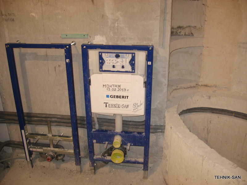

Добрый день! Какие могут возникнуть трудности, и как с ними справиться, при установке инсталяции для подвесного унитаза. На фото видно, что центр отвода смещен. Но это не главное, отпилить трубу и выровнять не проблема... Проблема в том, как мне отвод от инсталяции подвести к тройнику, и что бы унитаз в итоге не висел высоко? Да, еще, инсталяция будет устанавливаться на 38-40 см от задней стенки и будет делаться перегородка (фальшстена) до потолка.

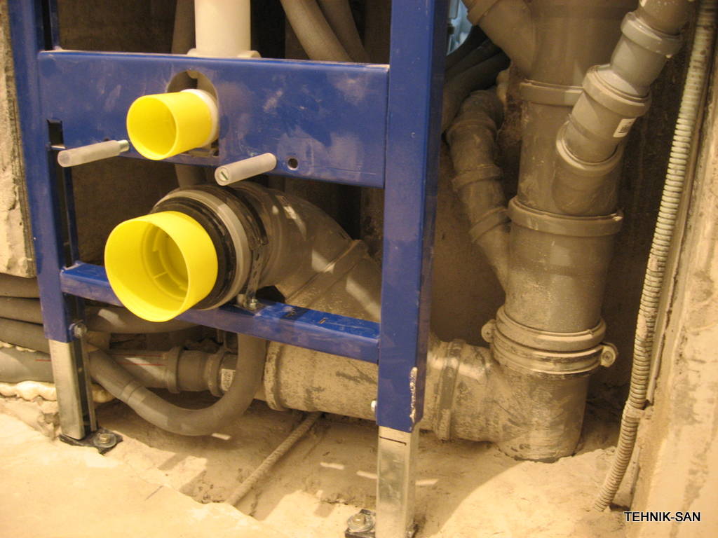

Попробуйте такое решение

Спасибо за фото! Я так понимаю, отвод, который идет в комплекте с инсталяцией был обрезан или как-то по другому сделано? И еще высота этого сооружения какова? А тройник обязательно менять?

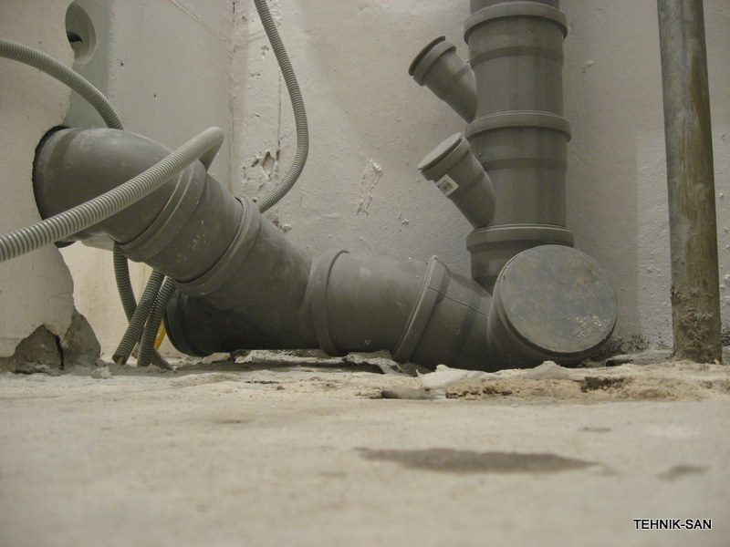

Bashil- там были свои заморочки, долго объяснять, поэтому показываю стандартное решение с косым тройником и он позволяет направить сливной поток в одном направлении, а не как прямой тройник, который даёт захлёст в разные стороны.

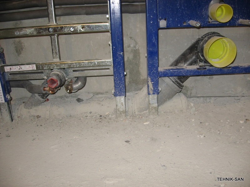

Tehnik-san, а на 2-ом фото после установки пол на сколько поднимался?

Bashil- это новостройка и в том случае - на 16см, т.к. по всей квартире обязательным условием являлась максимальная шумоизоляция всей квартиры, как раз на высоту всего "пирога", минус 3см от уровня пола в коридоре

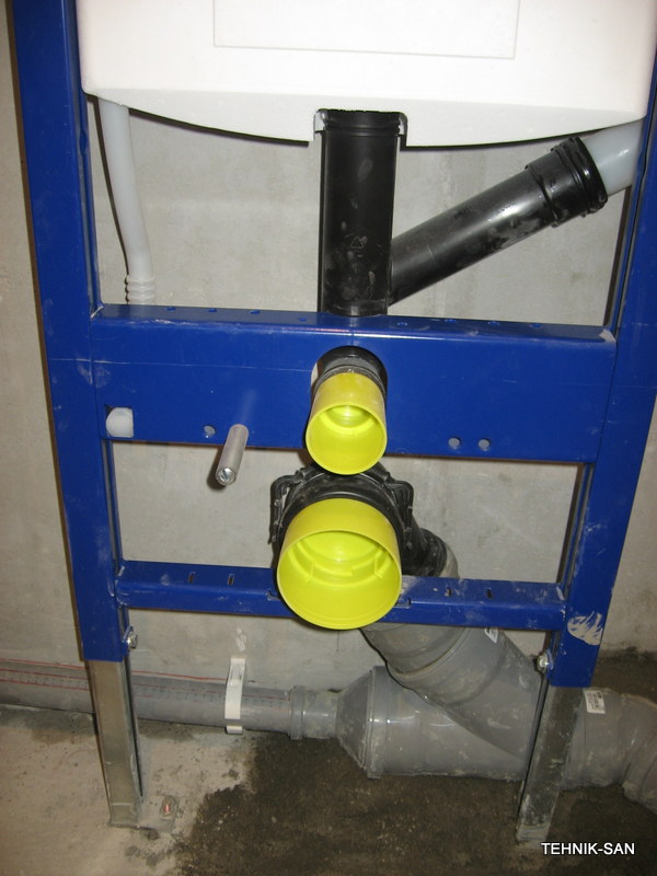

Ситуация следующая: Есть возможность установить 45-й тройник с 90-м углом в двух положениях, и вроде бы все хорошо... Но есть одно НО! Ширина туалета 82 см (центр туалета соответственно41 см), если устанавливать тройник и пихать его в чугунину по максимуму, то центр оси смещается в левую сторону и получается: слева до центра отвода - 35-36 см, справа - 46-47 см. Вопрос: каким образом можно вывести отводы по центру туалета? А то после установки инсталяции она будет смещена в левую стороны - не красиво!
П.С. Есть выход - использовать 90-й тройник с 90-м углом, но все говорят, что это не хорошо.

Bashil- тогда попробуйте поставить тройник не 45гр, а 67

Вариант перейти на трубу и тройник Д90

EV.SA написал : Вариант перейти на трубу и тройник Д90
Это как? Что-то понять не могу...

Bashil написал : Это как
Есть труба 110 ,есть и 90 диаметра Тройники меньше в размерах
