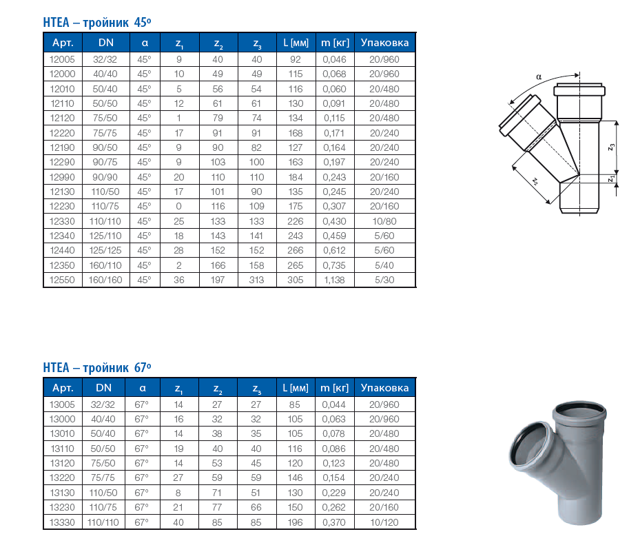

а как в чугунину 90-ю трубу вставлять? она мала будет, а манжетов таких вроде бы нет?

В данной ситуации замена основного диаметра на 90мм это не выход, см. таблицу размерности, особенно размер Z3. С 110мм тройником на 67гр. все будет ОК ... я проверял
90х90х45гр Z3 равен 110мм и тройников на 67гр у 90мм канальи нет
110х110х67 гр равен 85мм

Bashil написал : ... слева до центра отвода - 35-36 см, справа - 46-47 см.
получается 10 см разница и надо сдвинуть ось всего на 5см, чтобы получилось посередине.
Считаем разницу
Z3 у 110х110х45гр = 133мм
Z3 у 110х110х67гр = 85мм
133-85 = 48мм, что и требовалось доказать :)

Да я согласен ,что 67 гр при 110 -это идеальный вариант ,но есть еще одна составляющая -высота тройника на стояке.
Tehnik-san написал : тройников на 67гр у 90мм канальи нет
"Век живи ,век учись " ..... Не знал ...... За то есть;) Rehau Raupiano max flow

Вы ей внутрь заглядывали ? ))) Такой тройник хорош только на вертикальных стояках, а на лежаке (раструбом кверху) у него такой же эффект работы , что и у прямого. ... давайте ещё версии :)

Tehnik-san, а какая высота тройника 110*110*67?

67 гр тройник сместит инсталляцию к центру, но и приподнимет унитаз)) Если залить стяжку требуемой высоты, тогда всё ок

Заглядывал ,хорош только тем ,что не гремит на вертикальном стояке ,как обычный .
Tehnik-san написал : давайте ещё версии
Какие версии? Когда есть возможность ,без переборки стояка ,подключить инсталляцию трубой и фасонными 90 размера,то почему нет ?

Чистовой пол поднимется на 1 см, ну и тройник находится чуть ниже стяжки... вообщем сантиметра 3-4 есть в запасе. На сколько тройник 67 выше 45?
