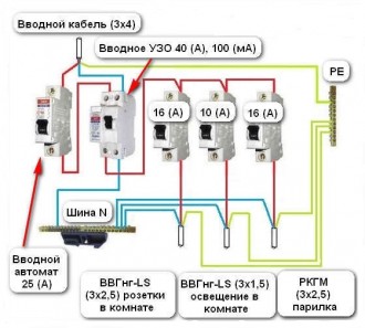

На практике сюда приходят люди со схемами из 96 автоматов на однушку и просят проверить, не забыли ли они еще автоматик-другой. В качестве вишенки на торте, они просят посоветовать, где бы им купить самый надежный ГОСТ++ кабель, чтобы всё это хорошо... ну или хотя бы нормально работало. :)

AKI написал: А что по вашему означают две первых буквы в марке ВВГнг? Уж не ПВХ ли? :D Пример с баней
По первой же вашей ссылке даже картинка есть.
Вы сами-то читаете то, что постите? :)
