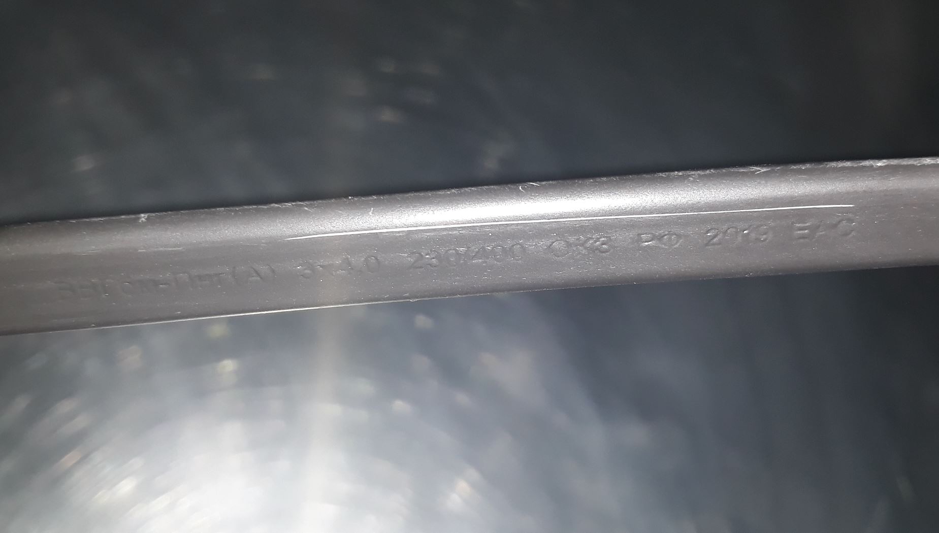

AKI написал: Получилось 0,06 Ом/м при 23С
вот это конструктивно, по норме не более 0.0462... четверть украли... странно что адвокаты не хотят денег поднять

Кстати пока в гофру засовывал разглядел название:
ОКЗ это надо понимать Орловский Кабельный Завод?

AKI, 230/400 интересно по каким нормам такой ВВГ делают...
29.03.2019 в 21:28:39
юра Т, Да с этим как раз все понятно: Таеженный союз (см. маркировку на кабеле) и требования ГОСТа под него. Впрочем, унылое позорище с воровством меди никакими буквами не изменить. Дискредитация и букв, и производителя: кабель сделан не по нормам, а по понятиям. И первое понятие - как выдоить ваши деньги.
Про "безопасность" промолчу, а то опять набегут любители сказок про пользу заниженных сечений.

AKI написал: Таеженный союз EAC (см. маркировку на кабеле) и требования ГОСТа под него
на сколько помню ВВГ всегда был не ниже 0.66 кВ, даже в тайге)
30.03.2019 в 16:07:05
юра Т написал: всегда был не ниже 0.66 кВ, даже в тайге
Видимо напечатали чуть меньше и ПВХ можно своровать, так же как и медь. Ради интереса нашел куски и этикетку от орловского кабеля 2012 года (из Леруа). Кабель ТУ-шный, 3х2,5мм2 реальное сечение жилы около 2мм2. И куски кабеля от бухты орловского кабеля (куплен в прошлом году в Леруа) ГОСТ-овского. При заявленных 3х2,5мм2 реальное сечение жилы 2,4мм2. Вот такая лотерея...
