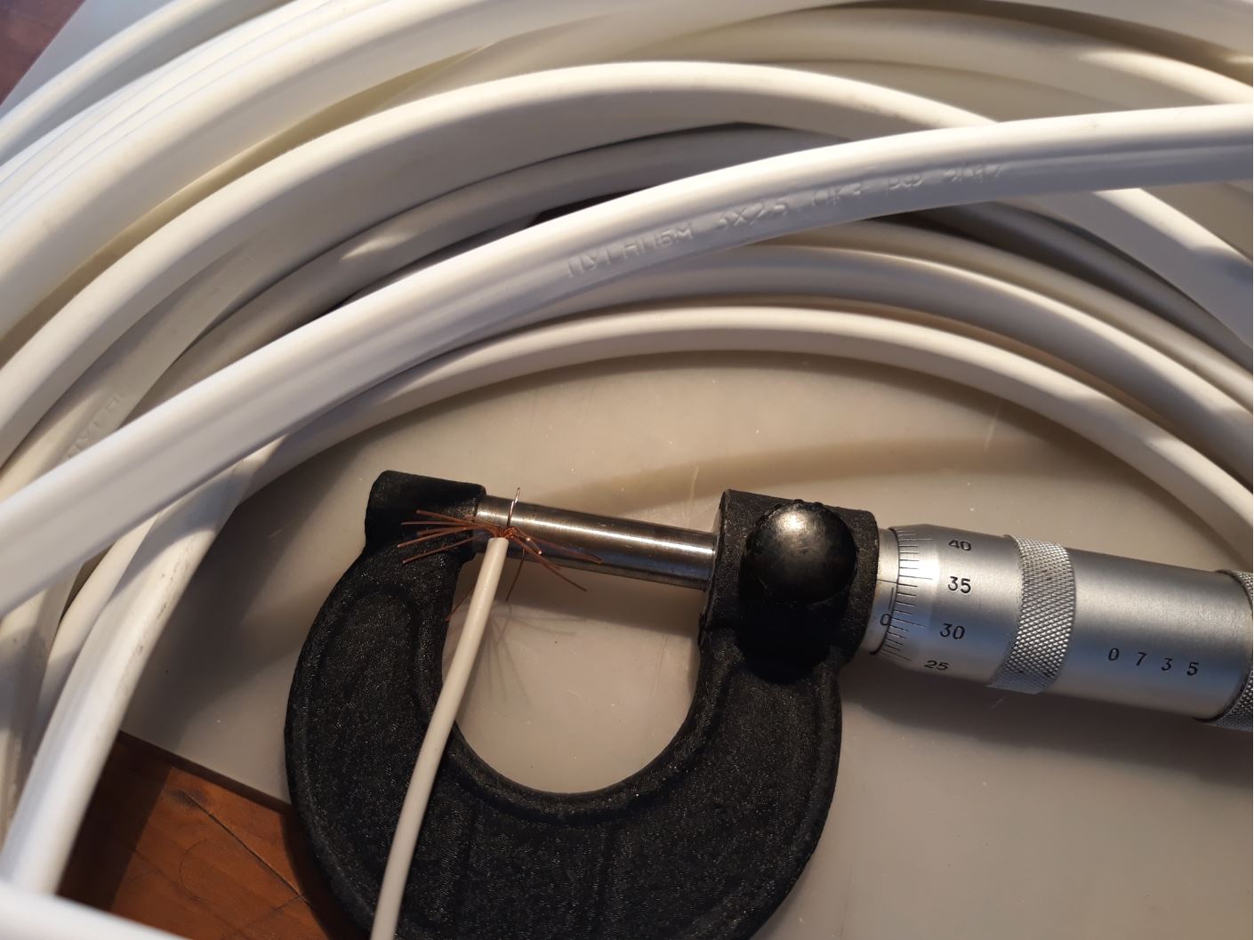

Очередной "перл" из Орла (куплен был в Леруа) ПУГНПБМ 3х2,5 ОКЗ:
14 жил диаметром 0,34мм. Общее сечение 3х1,27мм2 вместо напечатанных на кабеле (и ценнике-чеке) 3х2,5мм2 Проверять сопротивление не буду. Ибо откровенное нае%@*()о. Сказать что расстроился? Нет, ожидаемо. Если бы покупал у Китайцев (на али) то деньги вернул бы все, а еще продавана нагнул бы. Но тут (с) скрепы мля... Попробуй подступись, тут тебе и про ТУ вспомнят и про то, что заниженное сечение — это нормально и не опасно. Сколько же еще должно людей сгореть и техники отказать, прежде чем честность перестанет быть признаком лоховства...

AKI, а нафига вообще это дерьмо нужно было брать ?
Грубый, но справедливый
AKI
AKI
Регистрация: 28.03.2012
Сообщений: 6814
13.05.2019 в 18:11:37
Vadim 161, Ваш вопрос можно понимать двояко:
  1. С технической точки зрения - брал под питание слаботочки, там сечение 1,5мм2 хватает. Но понадобился кусок по назначению (230В), причем на ток до 10А. Вот и решил измерить перед тем считать, что "провод имеется".
  2. Если вопрос из серии "берите только качественный товар", то еще НИ РАЗУ мне не попадался провод (кабель) из самых разных магазинов, с честным сечением. Вопрос лишь в наглости занижения.

AKI написал: С технической точки зрения - брал под питание слаботочки
Если нужен был именно гибкий провод, то лучше было бы взять ПВС, Дмитров, РЭК, Конкорд и т.д. Ибо все эти ПУГНП/ПУВВ/ПБВВГ/ПУНП/ПУГНПБМ и прочее - одного поля ягоды, внешняя оболочка рвется даже ногтем, расцветка жил - рандомные цвета, вплоть до оранжевого и фиолетового, и сечение никогда не соответствует заявленному.
