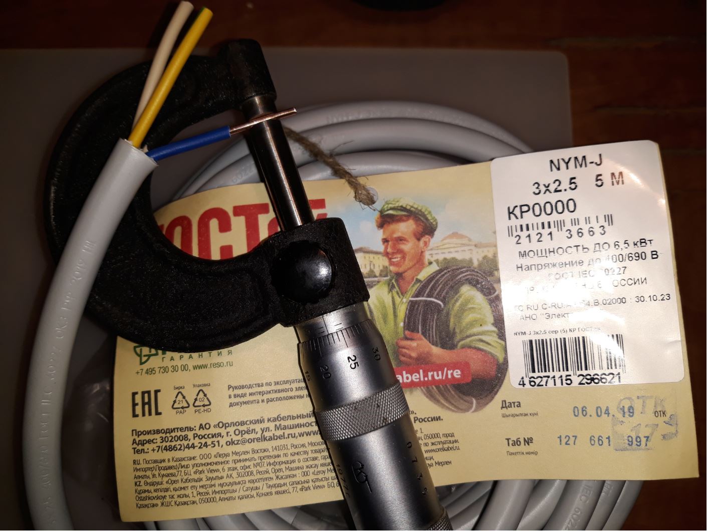

17.05.2019 в 23:16:29
AH-74 написал: По такому производителю, какие будут мнения?
AH-74, Сегодня в Кастораме купил NYM-а с такой же этикеткой. Наляпано ГОСТ 2,5мм2. Замерил:
Сечение получилось 2,34мм2. То есть меньше теоретически возможного занижения ГОСТ (2,42мм2). Итого: Дурилово. Вот такое мнение.
P.S. Поскольку Касторама вроде как из России уходит, у них должны быть распродажи (хотя я особо не заметил). Желающие могут перепроверить мои измерения. Но что-то подсказывает, что другого результата не будет.

17.05.2019 в 23:23:27
AKI, А что, ГОСТ прописывает сечение жилы? По моему такого параметра сейчас вообще нет. Угу, Касторама прям бежит сверкая пятками. Вывеску поменяют и всё. Товар то зачем распродавать?

AKI, Ваш микрометр -поверен ?

dokar написал: Ваш микрометр -поверен ?
Микрометр 0-25 поверяется сам на себя.

17.05.2019 в 23:43:59
Rumato написал: А что, ГОСТ прописывает сечение жилы? По моему такого параметра сейчас вообще нет.
Нормируется сопротивление
На фото скриншот с ГОСТ 22483-2012 и информация из справочника о сопротивлении меди. Rumato, уложится жила сечением 2,34мм2 в предписанные ГОСТом 7,41Ом ?
