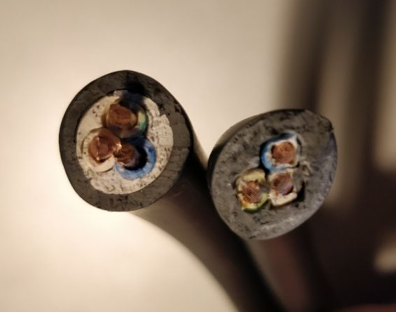

Скажите, пожалуйста, сколько должно быть талька в ВВГнг-ls? В отзывах о Конкорде проскакивало, что порошок из кабеля высыпается. Купила сегодня РЭК в ЭТМ - и там высыпаться практически нечему, талька следы только. Выбирала между ним и Калужским в Электромонтаже, теперь думаю - сдать РЭК и купить ККЗ? РЭК выбрала из тех соображений, что судя по отзывам, ККЗ мягкий, а прокладывать кабель, делать розетки и распаячные коробки будут строители, так что я решила, что с жестким у них будет меньше шансов перегнуть его и перекрутить. Мысль про радиус изгиба в 10 диаметров сегодня получилось донести.

Куплен метр ВВГнг-ls от ККЗ - талька больше, внешняя оболочка тоньше - что лучше? На фото слева ККЗ, справа РЭК.

soll написал: что лучше?
лучше не париться, оба кабеля норм. а если уж так очень сильно хочется покопаться, то есть ГОСТ, в нём всё описано

soll написал: сдать РЭК и купить ККЗ?
А смысл ? И тот , и тот приличные . Мне вот лично оба нравятся ( даже по фото ) , сколько с
soll написал: РЭК
работал - никогда никаких проблем
Radio написал: С жестким у них будет намного больше шансов (и желания) изуродовать его в каждом случае, когда он будет куда-то с трудом впихиваться или загибаться.
И таки - он прав .

soll написал: Мысль про радиус изгиба в 10 диаметров сегодня получилось донести.
Потерялось "не" - не получилось донести, вообще не поняли, почему сильно гнуть нельзя. А прокладка проводки будет неправильная: стяжка проектом дома не предусмотрена, а потолки низкие, поэтому провода будут идти вдоль стен в щели между стеной и подложкой (между наливным полом и ламинатом будет два слоя подложки толщиной 15мм) и в перегородках из гипсокартона, то есть огибать углы придется, но это отдельная печальная тема.
По поводу мягкости ККЗ - мне так не показалось, кстати, а диаметр визуально чуть больше у него, чем у РЭК. Мне нравится в калужском слой талька, так как предполагаю, что при изгибе тальк может немного перераспределиться и на жилы будет меньше давления, чем когда вокруг толстенная сплошная оболочка. Но, возможно, это мои фантазии.
юра Т написал: лучше не париться
Остановилась на этом варианте. В любом случае, оказалось, что кабель возврату не подлежит, но при большом желании можно подать заявление, и шанс, что его удовлетворят, есть, но он небольшой.
serj12 написал: И таки - он прав
Может, поприсутствую во время прокладки, хотя и неудобно - как будто не доверяю.
