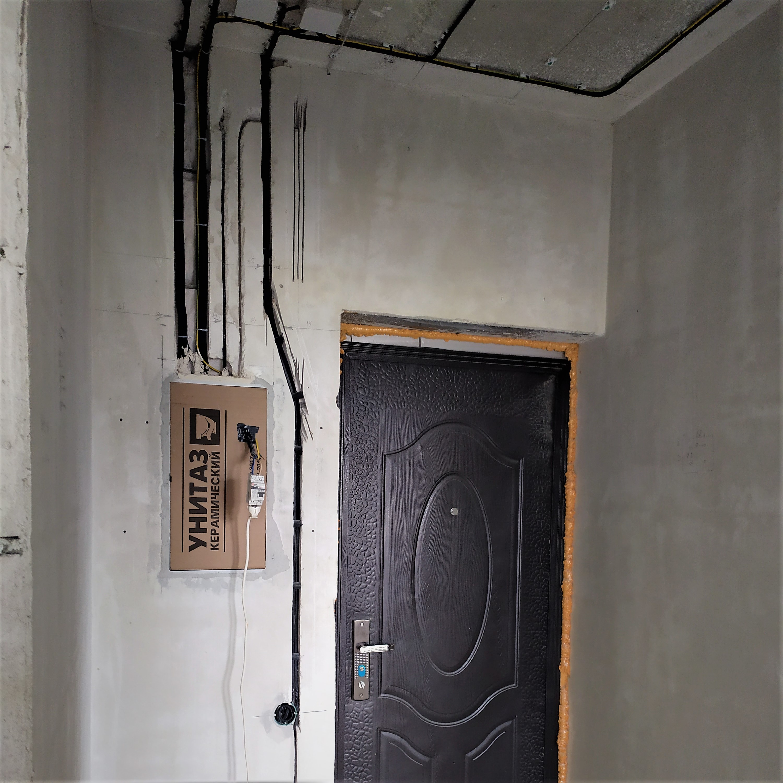

Потолки 2,64, и плюс вариант с натяжными или гипсокартонными никогда не рассматривала просто потому, что ровные покрашенные нравятся больше. Но если бы я два месяца назад понимала, что кабель или в стяжку, или на потолок, и больше никак, то, конечно, пожертвовала бы пятью сантиметрами и скрыла провода под натяжным/навесным потолком. К сожалению, мастера об этом не сказали, вообще не предлагали. Но сейчас уже стены проштроблены от пола до подрозетников, потолки выровнены, стеклохолстом заклеены и зашпаклеваны, назад пути нет. Главное - не хочется опять штробить, весь дом взбаламутили. Самый большой пучок кабелей пойдет на кухню через отверстие от щитка из коридора в ванну (было уже), по короткой штробе в ванной под плиткой до ГВЛ перегородки и дальше в этой перегородке до кухни. А в комнаты уже меньше - по одному силовому и витой паре. Но все равно, конечно, плохо. И в коридоре по одной стене 5 штук (3 силовых+2 витой пары), а там шкаф будет большой - вот это засада.

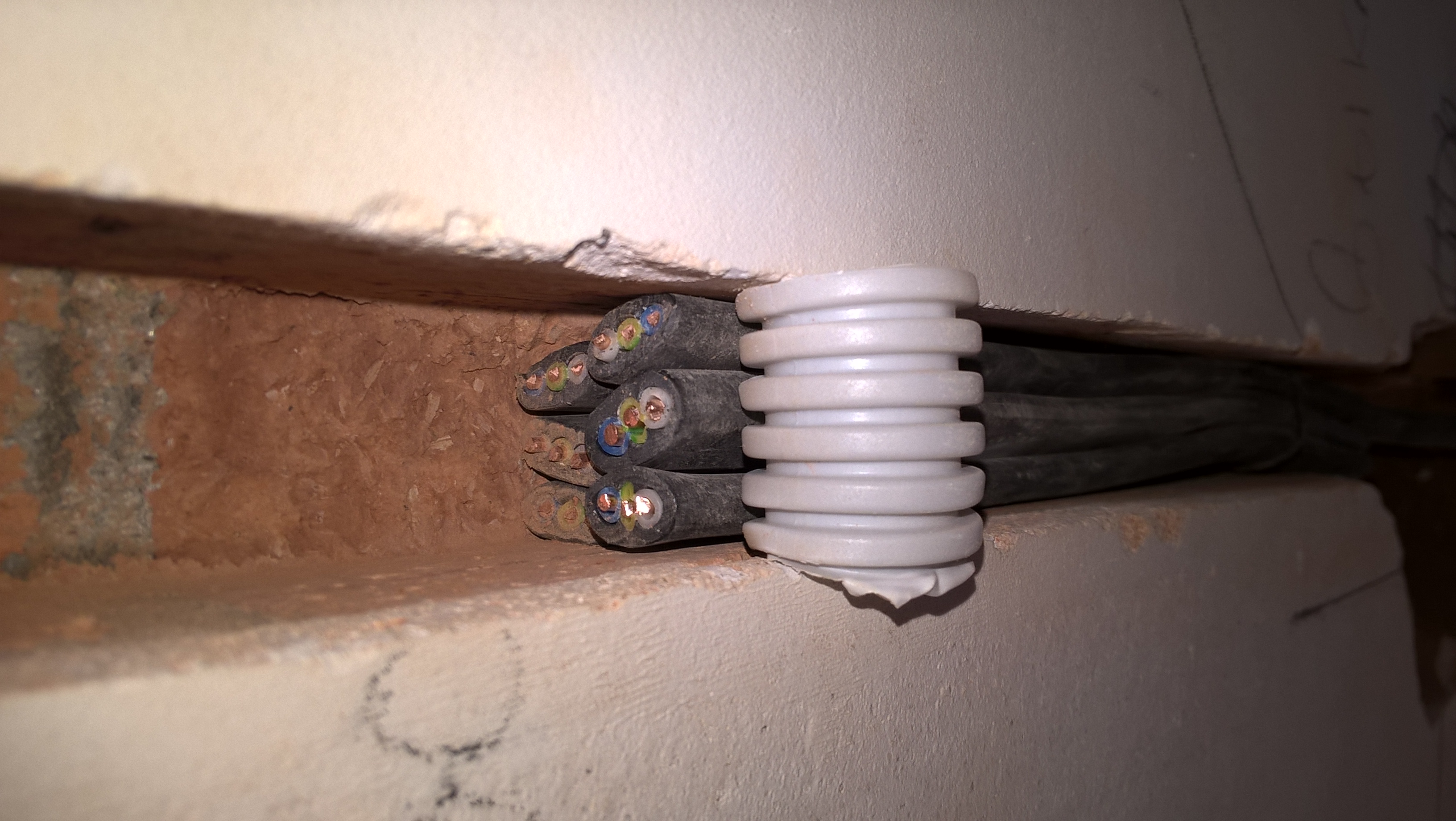

Штрабить надо штраборезом, с минимальным использованием перфоратора. Тогда дом не сильно баламутится.
soll написал: Самый большой пучок кабелей пойдет на кухню через отверстие от щитка из коридора в ванну (было уже), по короткой штробе в ванной под плиткой до ГВЛ перегородки и дальше в этой перегородке до кухни. А в комнаты уже меньше - по одному силовому и витой паре. Но все равно, конечно, плохо. И в коридоре по одной стене 5 штук (3 силовых+2 витой пары), а там шкаф будет большой - вот это засада.
Это всё выглядит как-то криво, нелогично и слабореализуемо. Вам надо сначала сделать нормальный проект электрики с внятной схемой и полной раскладкой кабелей.

Под один кабель можно обойтись без выбивания, делая узкую штрабу максимально сближенными дисками. Выдалбливание в этом случае не требуется.
Для двух и более кабелей штраба делается шире, тогда надо немного подолбить, но это не смертельно.

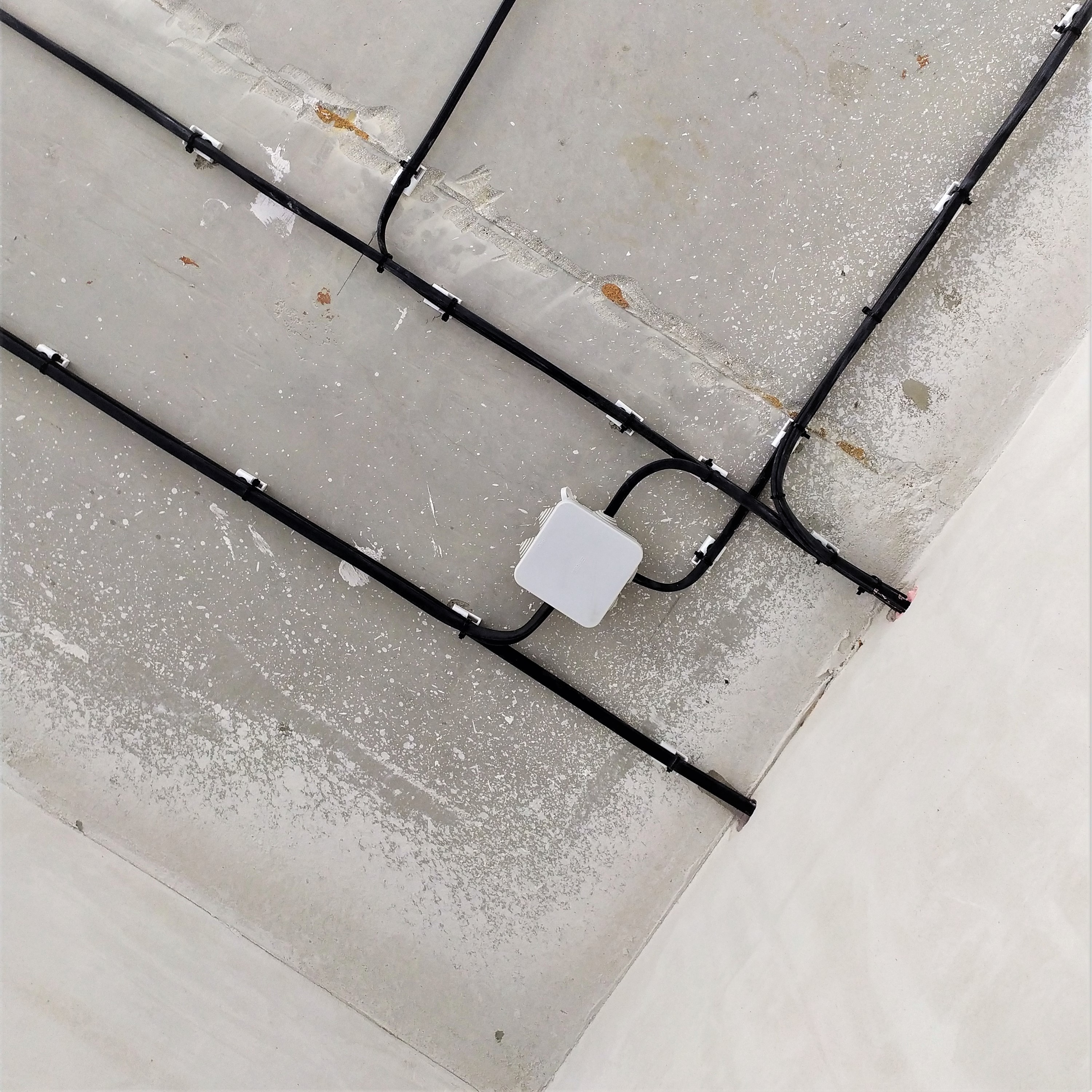

Это всё от испуга, не придавайте значения. Нормальная проводка занимает не более 40 мм по вертикали (высота распаечной коробки, можно и меньше сделать при желании). Никакие короба для неё не нужны.

Забудьте про щели. Совсем. Нормальную проводку в щелях не делают.

И еще получается, что к каждому блоку розеток отвод через распаячную коробку, причем на каждую пару розеток в блоке - свой кабель от коробки.
У нас в каждую комнату входит отдельный кабель от щитка, он заходит в коробку, из нее идет один кабель на две стены и один - на одну (на стене с окном розеток нет), и на каждом из них все розетки - шлейфом. Розеток обычно 4-5 штук, но в одном месте есть шлейф из 8-ми (2+3+3), соответственно к к последней в шлейфе ток идет через контакты семи предыдущих, а мог бы через контакты трех коробок. И тут все плохо ((

soll написал: причем на каждую пару розеток в блоке - свой кабель от коробки.
Зачем??? :eek: Дурь какая-то. Не делайте так никогда!
