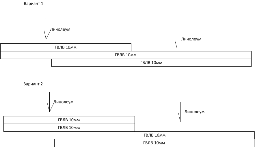

Ситуация такая. полы в коридоре и кухне сделаны по технологии сухой стяжки Knauf. В кухне и в части коридора хочу положить плитку, на кухне под плиткой еще и теплый пол (нагревательные маты), в оставшейся части коридора буду класть линолеум.
Вопрос номер раз. Что бы уровень линолеума хотя бы приблизительно был вровень с уровнем плитки думаю сделать "ступеньку:
В уме веду расчет такой: толщина напольной плитки ~8-10мм+ ТП 5мм+плиточный клей. Учитывая, что толщина линолеума ~3 мм, то толщина плиточного клея должна быть: при первом варианте - вообще не получается, а при втором варианте 8-10мм. Не многовато ли? Это ж сколько клея придется извести... Как бы поступить?
Раскладываете маты, прихватываете наливайкой, укладываете кафель. Исходя из получившейся толщины пирога выбираете фанеру под линолеум.

Так сделать его ниже на необходимую величину нельзя?

Я тут еще поприкидывал...
Если сделать перепад в один лист ГВЛВ (10мм), то учитывая толщину линолеума 3-4мм, получим ступеньку в 13-14мм. Толщина плитки ~9мм (точно не знаю, еще не купил и даже не выбрал). Т.о. на клей остается 4-5мм. В такой слой клея реально поместить нагревательный мат? Марку мата пока не знаю - не выбрал исчо.
А то я просто прикинул сколько у меня клея уйдет если делать ступеньку в два листа ГВЛ-а... А с наливайкой связываться не хочу, начитался про них - сложное это дело мне кажется...да к тому же, производители ТП говорят что их надо именно в клей, а не в стяжку
