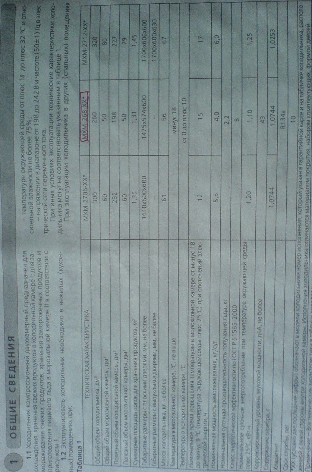

03.08.2013 в 15:47:20
andrewkhv написал : ща мы тебя скан техописания попросим показать
Не получится! У меня нечем сканить.... Но прошу прощения, малость неправильно цифры запомнил, дословно читаю:Номинальное время повышения температуры в морозильной камере от минус 18 до минус 9 градусов(температура окружающей среды плюс 25 градусов) при отключении электрической энергии - не менее 15 часов. Еще раз прошу прощения забыл цифру 9.

03.08.2013 в 15:53:05
ksiman написал : Лучше напишите модель этого чудо-холодильника
Атлант МХМ-268-00. Только мобилой могу снять, но качество, хоть и камера 2мгП.

03.08.2013 в 16:01:34
DED@ПВО написал : Атлант МХМ-268-00. Только мобилой могу снять, но качество, хоть и камера 2мгП.
Время повышения температуры в морозильной камере от минус 18 С до минус 9 С (температура окружающей среды плюс 25 С) при отключении электрической энергии, ч, не менее 15 :) За сутки от -18 останется где то -5, а на вторые сутки он потечёт :( p.s. у меня тоже Атлант, но побольше (МХМ-1842) :)

03.08.2013 в 16:04:07
ksiman, Выкладываю фото:
