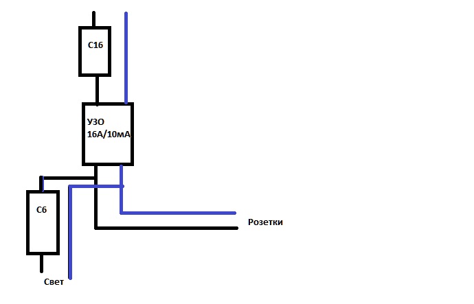

Tigraf написал : Хорошо буду пытать. Но если предположить что входной будет на 32А такая схема мне подойдет?
Квартира2шкащи .pdf
а с какой целью на мокром УЗО занижены номиналы АВ? т.е. 6 на свет и 10 на розетку. Думаете атк безопаснее будет?

mvs87 написал : т.е. 6 на свет и 10 на розетку. Думаете атк безопаснее будет?
Так безопаснее для самого УЗО, ибо его номинал всего 16А. При обычном раскладе: 16 розетка + 10 свет такое УЗО чисто теоретически может быть перегружено... А для ванны и розетки под автоматом 10А хватит. Ну что там максимум, фен на пару кВт будет включен... да и то всего несколько минут пока голову сушишь.

Solovey написал : Так безопаснее для самого УЗО, ибо его номинал всего 16А.
Это типичное заблуждение, что нижестоящие автоматы защищают схему выше себя. То есть, защищают, но в случае КЗ на участке между УЗО и автоматом (или при КЗ в самом УЗО) УЗО остаётся без должной защиты.
Solovey написал : При обычном раскладе: 16 розетка + 10 свет такое УЗО чисто теоретически может быть перегружено...
а в данной схеме УЗО может быть перегружено при любых номиналах нижестоящих автоматов (ибо номинал вышестоящего существенно больше рабочего тока УЗО)
Solovey написал : А для ванны и розетки под автоматом 10А хватит. Ну что там максимум, фен на пару кВт будет включен... да и то всего несколько минут пока голову сушишь.
В принципе, верное рассуждение. Для стиралки или для фена достаточно и 10 А, а если их включить одновременно на максимальное потребление, то и 16 А окажется мало.

Alexiy написал : Это типичное заблуждение, что нижестоящие автоматы защищают схему выше себя. То есть, защищают, но в случае КЗ на участке между УЗО и автоматом (или при КЗ в самом УЗО) УЗО остаётся без должной защиты.
Вот от перегрузки рабочими токами нагрузки нижестоящие автоматы защищают УЗО. Если рассматривать КЗ между УЗО и нижестоящим автоматом - то при КЗ должен сработать вводной автомат.
А вот придумать случай перегрузки на участке между УЗО и нижестоящими автоматами: с затоплением или крысой... это фантастика :)
Вот тогда другую схему предлагаю: чтобы и розетку на 100% использовать, и для Алексея УЗО защитить :)
Коммутация может только не очень удобная, уже гребенку на всю кучу УЗО не воткнуть в щитке - придется эту часть схемы проводом разводить... Может по-этому она на форуме и как-то не распространена...
И еще получается ноль после УЗО от розеток жила 2.5 приходит, а от света обычно 1.5. Уже в одну клемму УЗО разного сечения жилы не зажать. Или УЗО нужно с двумя дырками в клемме (типа как у abb F200), или шинку маленькую на 3 жилы городить - а это лишнее место в щитке занимать...
Хотя при большом желании можно 1.5 света обжать с переходом на 2.5. Тогда обе жилы 2.5 спокойно в клемме любого УЗО зажмутся.

Solovey написал : Если рассматривать КЗ между УЗО и нижестоящим автоматом - то при КЗ должен сработать вводной автомат.
а если это замыкание на землю, то вводной автомат сработает одновременно с этим несчастным УЗО (или УЗО сработает, а автомат даже не почувствует). В результате получим горелые контакты в УЗО - оно не рассчитано на коммутацию и длительное протекание таких токов. Ну, ПУЭ-то почитайте уже. Я понимаю ваше стремление сделать подешевле за счёт незначительного снижения гарантированной надёжности.
совсем не факт. Для срабатывания вышестоящего автомата тока может быть недостаточно, а для рабочих контактов УЗО - уже смертельно (на их номиналы-то посмотрите!)
Solovey написал : случай перегрузки на участке между УЗО и нижестоящими автоматами: с затоплением или крысой... это фантастика
всё звисит от вашего воображения. Среднестатистический автомат в грамотно спроектированной и аккуратно обслуживаемой сети с исправными приборами срабатывает менее 1 раза за весь срок эксплуатации. Давайте его выкинем? Пользуясь вашей логикой так и надо сделать ;)

Alexiy написал : а если это замыкание на землю, то вводной автомат сработает одновременно с этим несчастным УЗО (или УЗО сработает, а автомат даже не почувствует). В результате получим горелые контакты в УЗО - оно не рассчитано на коммутацию и длительное протекание таких токов.
А при замыкании на землю с большим током в любом случае УЗО будет срабатывать одновременно с отключением автоматов, и в любом случае контакты будут подгорать.
Alexiy написал : Среднестатистический автомат в грамотно спроектированной и аккуратно обслуживаемой сети с исправными приборами срабатывает менее 1 раза за весь срок эксплуатации. Давайте его выкинем? Пользуясь вашей логикой так и надо сделать
А логика такая: если выкинуть автомат, который не сработает пусть и всего 1 раз в жизни можно получить пожар, и ущерб на несколько миллионов. А если есть вероятность что 1 раз в 100 лет в результате повреждения в щитке может УЗО испортиться - ну и фиг с ним. Да и при повреждении на участке кабеля между УЗО и автоматом внутри щитка (если уж такое случится) думаю с вероятностью 98% весь щиток под замену пойдет - ибо это будет что-то глобальное и серьезное :)
Вы мне вот лучше что скажите по делу - схемка моя из последнего сообщения понравилась? - ну или свой вариант предложите
