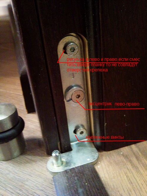

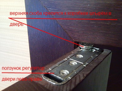

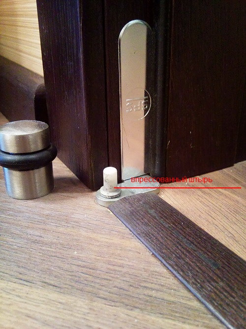

к вопросу о петлях: вот эта петля.Ситуация такая: дор-стоп стоит рядом с задней частью двери и соответственно при сильном раскрытии двери узел крепления двери на петле получает сильную нагрузку на "излом" ,что и произошло.появилась трещина в полотне.это первое. при покупке дизайнер ошибся в выборе порога стыка полов и так как дверь имеет установочный зазор между полом и дверью буквально 3мм,то соответственно порог теперь при малейшей осадке петель или двери трет об нижнюю часть двери.при затяжке рег.болта на петле поднял дверь на максимум но это как говорится на грани фола!!! при следущем задевании очевидно будет нужно либо петлю глубже сажать в тело коробки либо вынимать петлю и укорачивать рег болт,так как он похоже при подтяжке двери к себе уже упирается в корпус петли.вопрос каким клеем можно оттопырив кусок дерева намазать раскол и струбциной стянуть на сутки,чтоб склеилось как можно качественнее.? и второй?может кто знает где купить такую петлю новую?
