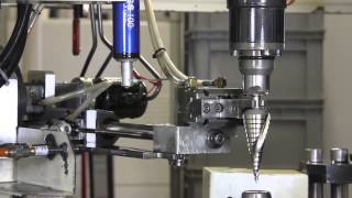

Производство ступенчатых сверел RUKO Производство ступенчатых свёрел Ruko.Заточка лазером,начиная где-то с третьей минуты.

taels написал : Заточка лазером,начиная где-то с третьей минуты.
Лазером наносят маркировку, к заточке он отношения не имеет.:)

Andrew Nik написал : заточка лазером
Ну не лазером...:o:sorry:...производство интересно,правда,заметил,что до конца всё не показывают.Капиталисты,мать их.
*Boston*
*Boston*
Регистрация: 18.10.2009
Самара
Сообщений: 6704
05.08.2013 в 19:52:38
taels написал : ..производство интересно,правда,заметил,что до конца всё не показывают.Капиталисты,мать их.
мне было интересно увидеть как делают грани на цилиндрическом хвостовике. А потом бац и уже сверло с гранями :(
