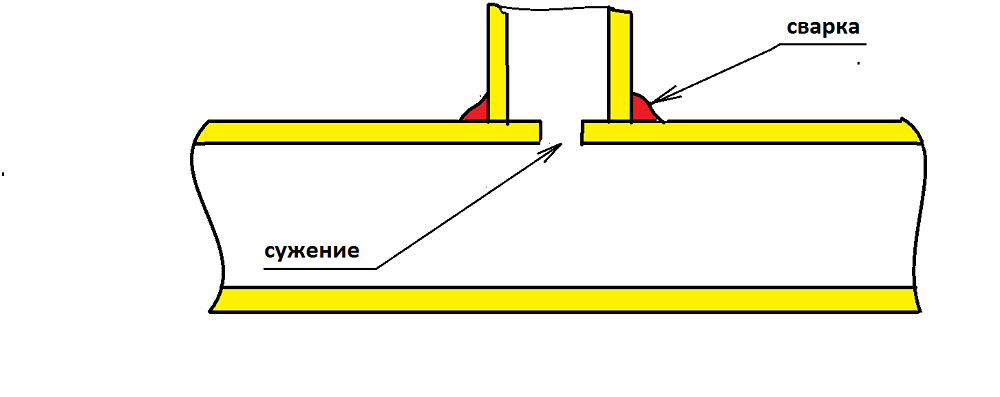

метанол
метанол
Регистрация: 17.03.2013
Таганрог
Сообщений: 562
13.08.2013 в 11:48:29
fubag160 написал : открываю кран (горячей, у нее давление больше) - шумит по всему стояку, соседи открывают - тоже самое. сантехник говорит, что это из-за смесителей (джойстик). можно избавиться?
Нужно найти и устранить сужение. Сужения бывают в местах приварки отводов.

метанол
метанол
Таганрог
Сообщений: 562
15.08.2013 в 22:15:28
fubag160 написал : у меня металлопластик. сужений до фига. оно?
Я имел ввиду подачу воды на стояк. Стояк то металлический?
