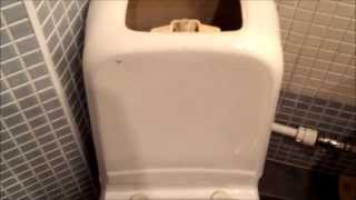

Возникли проблемы со сливным бачком: при спуске подтекала вода между бачком и унитазом, вода очень медленно наливалась и не переставала литься. Для исправления ситуации заменил впускной клапан в бачке, прокладку между бачком и унитазом и поменял подводку - вместо трубы поставил гибкий шланг. Вот подробное видео процесса: Как отремонтировать сливной бачок
