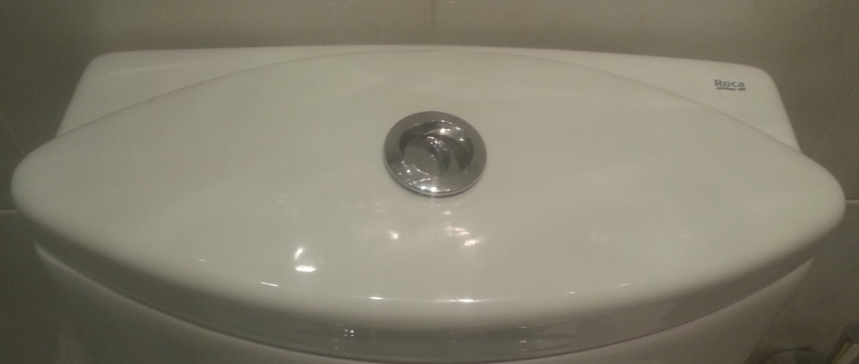

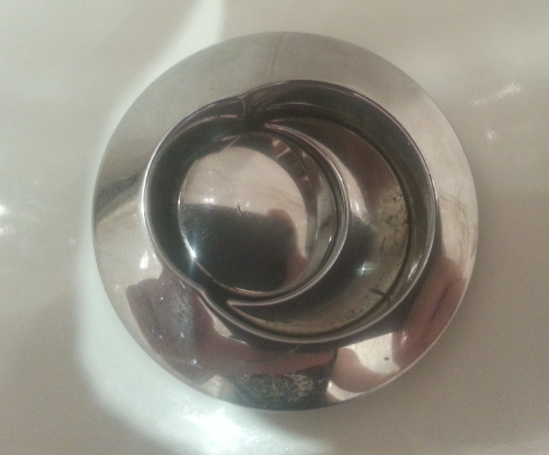

После обычного использования унитаза круглая клавиша "утонула" вот в таком положении. Домашние решили все доделать самостоятельно...:mad:
Как результат - "утонула" и серпообразная клавиша... Вода уходит из бачка.
Собственно, вопрос. Как это исправить? Воду, идущую в унитаз, отключил.

Для начала снять крышку. Потом изучить устройство механизма под кнопками, возможно просто повернулся механизм и кнопки не попадают в предназначенные места, в результате чего и провалились. Если с этим механизмом всё в порядке идём дальше и смотрим механизм ниже, почему не опускается и не закрывает воду. Или если воды полный бачок то проблема в подающем клапане который по каким то причинам не останавливается после наполнения.

проблема теперь именно в снятии крышки... Почитал, что нужно крутить против часовой, но ничего не получается.

Крышка не поднимается и "упирается" в месте кнопки?
Если всё же в этом месте прикручено, попробуйте вынуть кнопки, они обычно просто лежат сверху и посмотрите нет ли под кнопками винтика, например, кнопки в разборе: http://moyservis.ru/magazin?mode=folder&folder_id=743975001

Проблема именно в том, что необходимо достать кнопки, они застряли и ни вверх ни в бок, ни вправо ни влево не отклоняются
