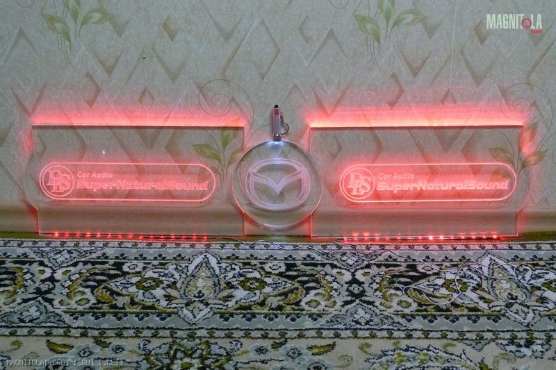

по ссылке, в Москве я покупал куски нужных размеров и толщин. это к тому же незаменимый вариант для фрезерных приспособ http://img-fotki.yandex.ru/get/6207/40444330.2/0_12d8c8_9bb1a7e_XL и для автозвука http://magnitola.org/users/photo/20828/Magnitola-Avtozvuk_214057_P1070119.jpg то, как туда ставится подсветка с лазерной резкой, да еще и на потолке сортира, можно себе представить.:D целиковый лист не брал ни разу.
